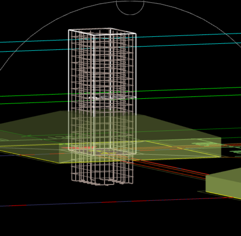

您好,這種頂層構造柱尺寸是對的,為什么三維看的話比女兒墻高那么多,這樣應該怎么修改
直筋計算結果小于0
屬性中已修改為縱筋錨固,縱筋露出長度為0,還是這個樣子,這是夾層梁上起柱,上下沒有了沒辦法改高度,這個怎么處理?而且邊上一個一模一樣的柱子就高了0.45m計算就沒問題,這是什么道理?邊上縱筋長度就是3.15-0.9為什么這個柱子就變成2.7-3.4了?這3.4是怎么算出來的?2023-01-09 18:23:08 補充麻煩你們看下我的描述再回答啊,能改的東西我都改了
