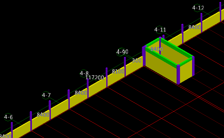

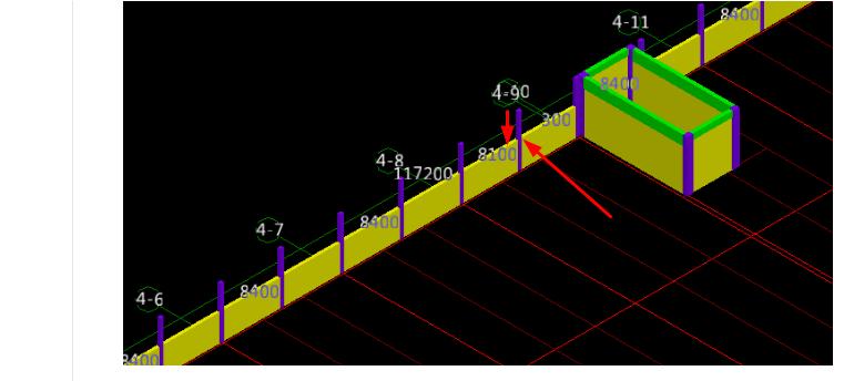

    您好,這種頂層構造柱尺寸是對的,為什么三維看的話比女兒墻高那么多,這樣應該怎么修改女兒墻
    答:是標高問題,柱的頂標高,梯屋位置,柱頂標高是層頂標高。女兒墻位置的柱頂標高是為[層頂標高-多少米]。構造柱
    2018-05-11 08:55:39
  • 你確定構造柱的尺寸是對的?那就是你的女兒墻的搞懂設置低了。
    檢查構造柱的頂標高吧,別首先說尺寸是對的,頂標高、高度應該與女兒墻一致才對的。
    2018-05-11 08:56:42
  • 檢查柱的標高和女兒墻的標高,兩者總有一個標高是錯誤的,根據圖紙設計調整標高即可。
