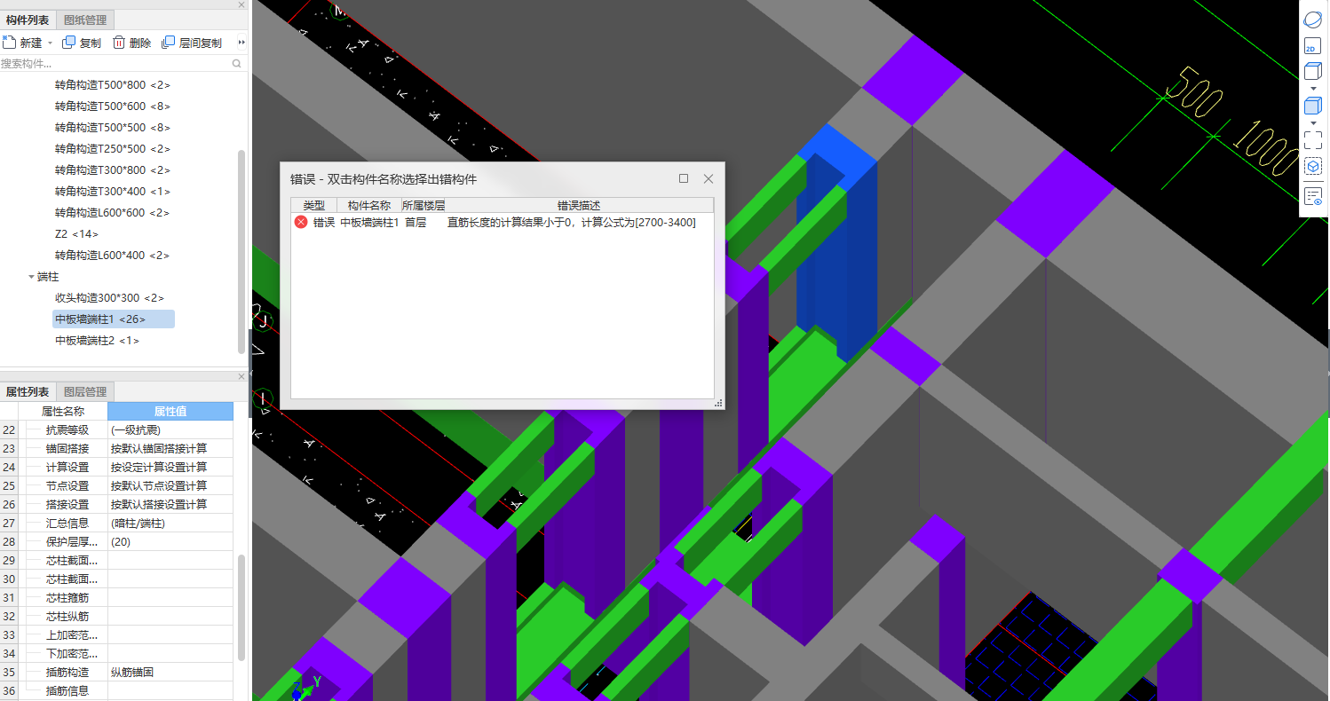

  • 直筋計算結果小于0
    直筋
    屬性中已修改為縱筋錨固,縱筋露出長度為0,還是這個樣子,這是夾層梁上起柱,上下沒有了沒辦法改高度,這個怎么處理?而且邊上一個一模一樣的柱子就高了0.45m計算就沒問題,這是什么道理?邊上縱筋長度就是3.15-0.9為什么這個柱子就變成2.7-3.4了?這3.4是怎么算出來的?

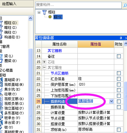

  • 你說的短柱的工程量直筋長度計算結果小于0吧,這樣情況是在其他相鄰樓層繪制上柱就可以,如果相鄰樓層沒有柱了,那你就選擇該層的短柱,設置屬性的設置插筋為縱筋錨固就可以了縱筋長度
