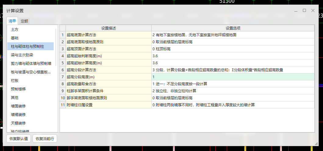

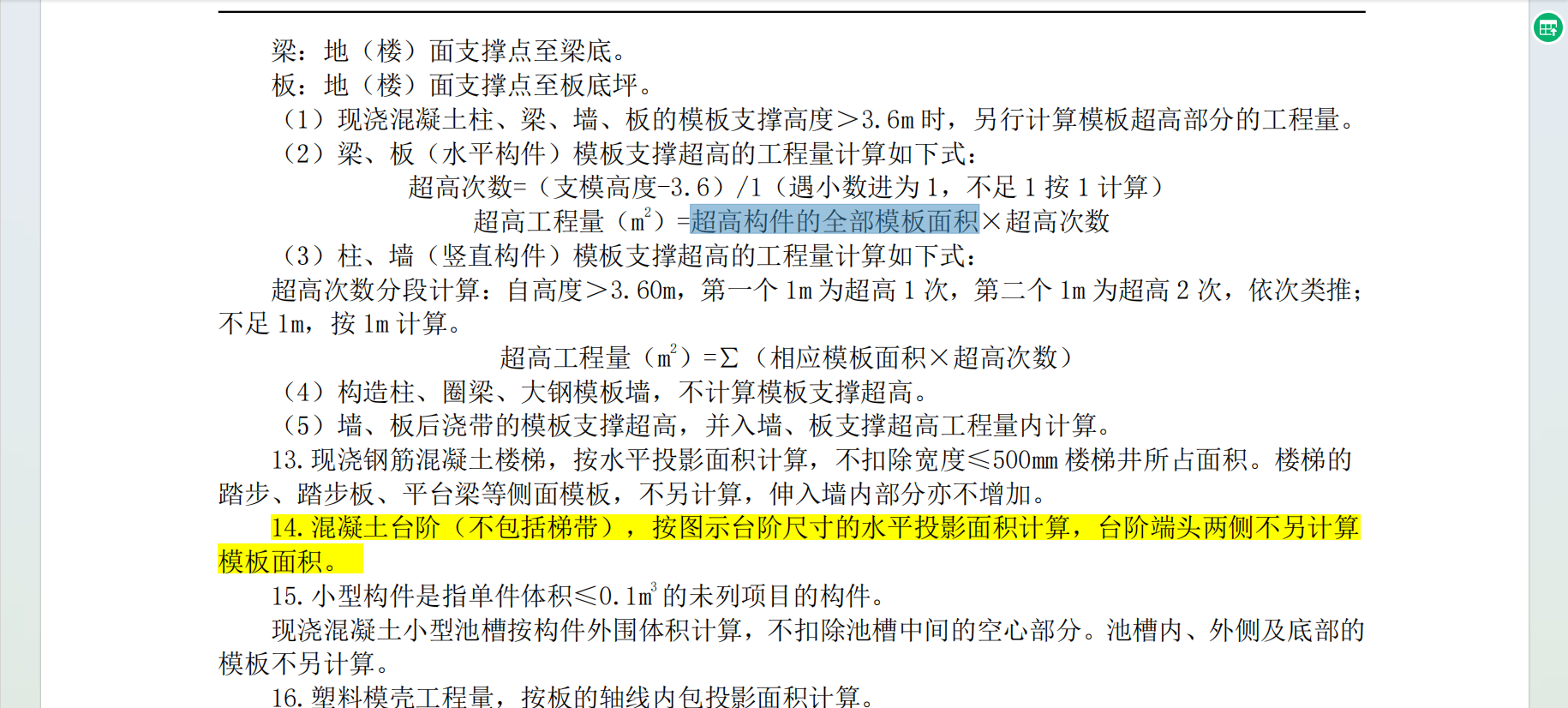

幫忙看一下超高模板面積怎么手算,在廣聯達里怎么設置啊
柱全高9.5m,假設周長10,那么套定額時柱的模板工程量是10*3.6還是10*9.5?超高工程量10*(9.5-3.6)*2次?我用的膠合板還要套一個制作工程量用10*9.5?這個如果在廣聯達里怎么設置,是我現在設置的這樣嗎,超高分段計算方法選1還是2啊梁的支模高度是從室外地坪到梁頂嗎?還是別的高度
關于山東16定額套項的若干問題
編制標底1)砼 泵 送 子 目 中,以5-3-17為例,工 程 高 度 180米,50米 及以 內直 接 套用5-3-17,50-100m(包含100m)單價*1.25,100-150(包含150m)米單價*1.6;【03定額中也有此項,不知為何編制標底的時候沒有見到工程師套用并根據高度調整對應 子目系數,這 是否正確?層 高底,體量小, 影響造價少, 如果體量 較大是 否為必須考 慮調 整的定額子目?】 2)砌體定額子 目中,4-2-1子目,3 .6米及以內直接套用 即可,超過3.6米的 部分扔套 用本子目,但是人工*1.3系數調整3)建筑物超高降效是否與以上子目重復?請熟悉定額編制標底的工程師解惑,謝謝!補充問題: 也就是說清單需要根據高度不同分別列項是嗎?(控制價)
