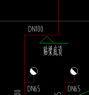

  • 請問主立管分出一個DN65支管沿梁下敷設(shè)后,下接入消火栓的立管是DN65嗎

  • 是的

  • 與消火栓連接的管道是DN65

  • 立管 是100的
    接消火栓 的支管是65的

  • 是立管DN100

  • 立管 是100的
    接消火栓支管按66

  • 立管是DN100的,接消火栓的管道是DN65的
