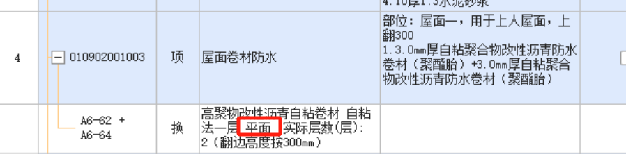

屋面防水不需要,地面防水需要以300區分平立面
2024-01-25 15:40:21
bain-wei 白銀專家
答題: 8340 被贊: 3167
平面,立面區分定額會有說明
2024-01-25 15:41:48
預算小魏 白銀專家
答題: 8154 被贊: 1869
是 按平面就行了
2024-01-25 15:44:33
nh 鉆石專家
答題: 136392 被贊: 28075
屋面是并入平面可以
2024-01-25 15:48:33
