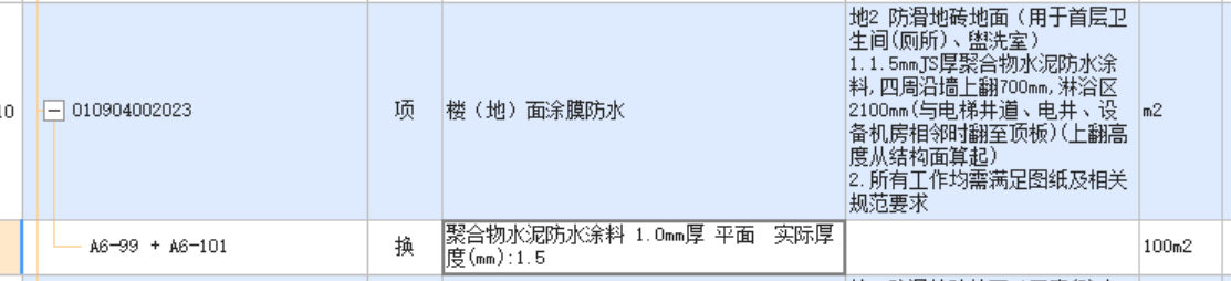

  • 請問他是不是套錯子目了,應該是立面防水吧。上翻700mm
    子目
全部回答 (5) 首答僅用{{minutesHtml}}
    上翻700部分硬蛋單獨計算套立面防水子目計算,樓面還是平面防水子目。
    要分別計算的。
    2022-04-05 13:22:05
  • 樓地面也需要套價,立面選擇墻面計價
    2022-04-05 13:00:19
  • 上翻700高,應該是屬于墻面的
    300以內是地面
    2022-04-05 13:04:59
  • 立面和平面都要套用。
    2022-04-05 13:34:58
  • 清單做的不是很好
    2022-04-05 13:39:35
