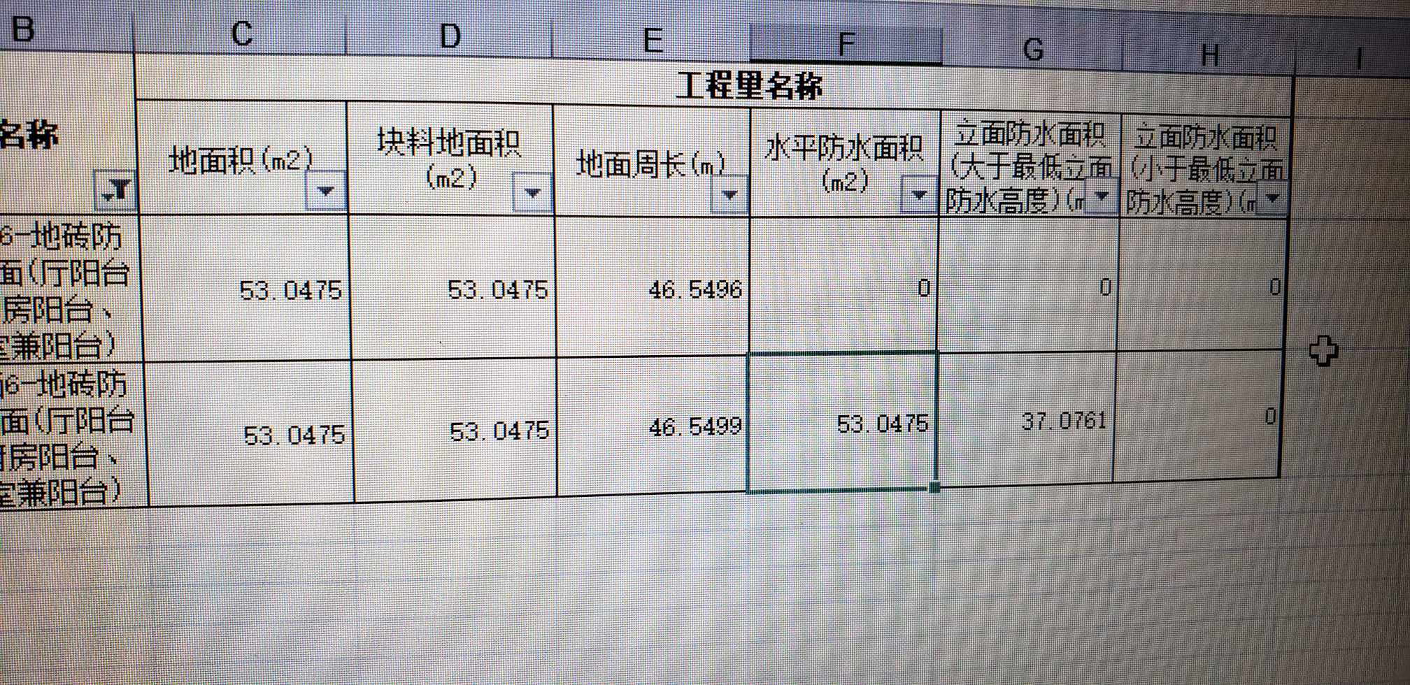

    請問老師,地面防水計算地面防水面積,是不是水平面積53.04加上翻邊立面37.07呢
  • 是要包括的
    2021-08-24 21:30:15
  • 是的,防水面積=立面+平面。
    2021-08-24 21:30:58
  • 上翻超過500時,算立面了。500以下均按水平面積的工程量計算,這個大于最低立面的量應該是立面防水,不在平面防水工程量里面
