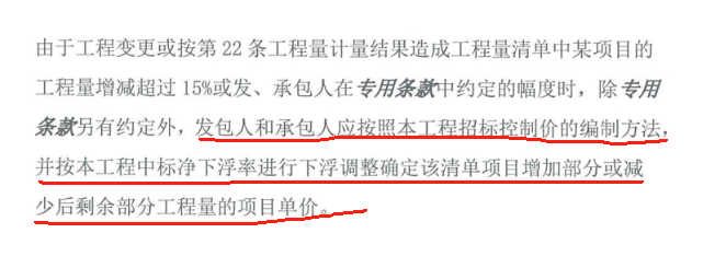

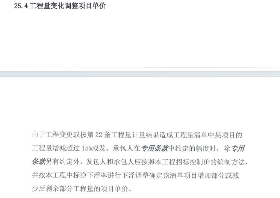

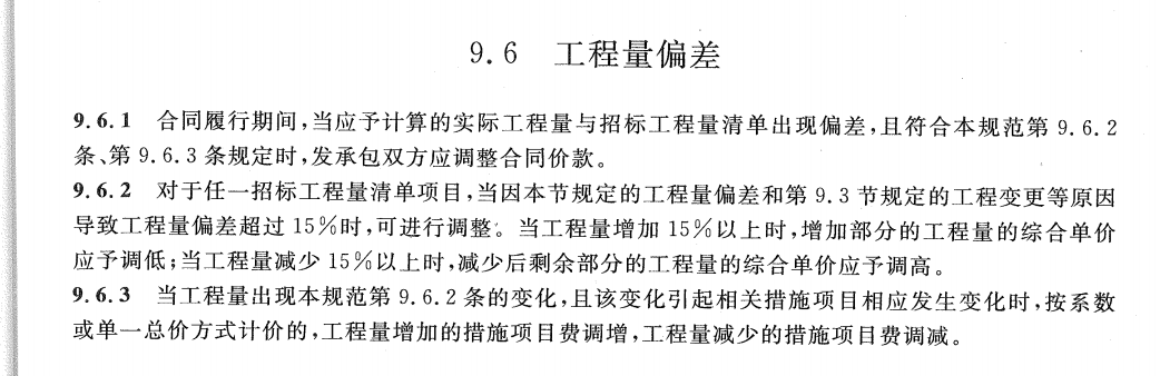

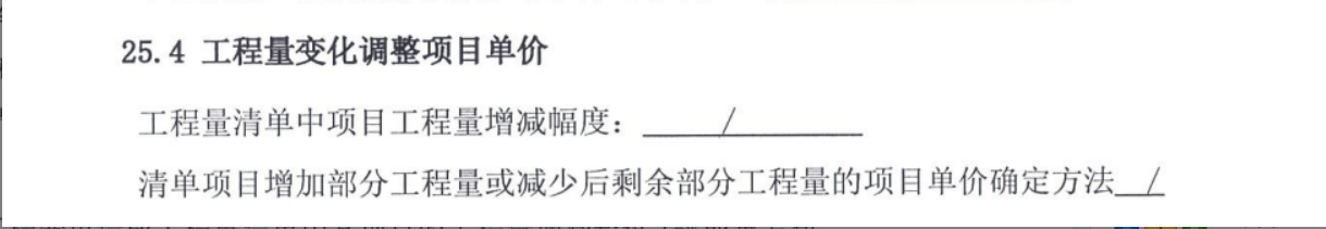

    您好,固定單價合同變更工程超15%,計價規范15%外的單價只說調低,沒有寫怎么調,該怎么處理?合同條款
    合同專用條款;
    固定單價
    合同條款:答疑解惑
  • 變更按變更的計算,合同中有單價的按合同單價計算,沒有單價雙方確認重新組價計算
    廣聯達服務新干線
    這個就是單價的計算方法,就是重新組價是按控制價的組價方法計算綜合單價,而且要乘以下浮率去計算
    2024-01-23 16:30:17
  • 規范要求需要調整,但合同約定不調整。以合同約定的辦。
