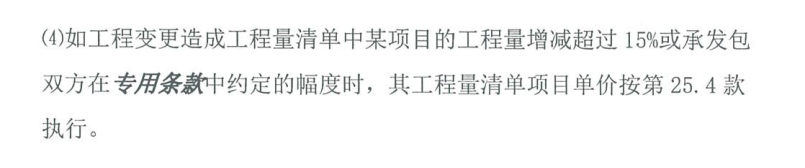

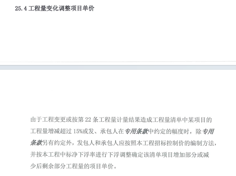

  • 您好,固定單價合同變更工程超15%,15%單價怎么計算調整,合同沒約定調整方法?
    固定單價
    中標清單
    原中標清單超15%外的部分是按中標下浮率再下浮一次嗎?

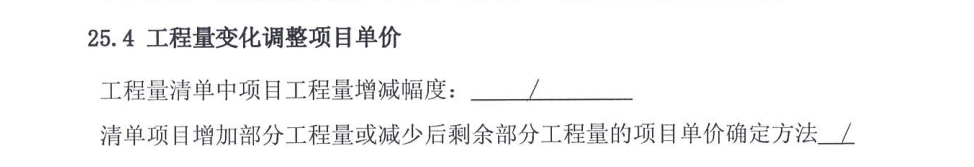

    最后一張圖約定了啊
    2024-01-23 12:40:10
  • 清單計價規范有調整公式
    2024-01-23 13:13:05
  • 原清單15%以外的按專用條款約定的調整,看關于計價那塊專用條款有沒有寫執行通用條款,一般有執行通用條款的走2013清單計價規范進行調整,然后針對超出工程量15%部分也需要按中標下浮率進行下浮,例如100萬為投標一次報價,二次中標報價為80萬,但投標報價的電子版未修改,就按形成100萬的報價電子版修改,下浮率就是20%,最后在費用匯總中總價比例設置80就好,15%以外的那塊你需要先按原投標100萬中的綜合單價,后計算出是否要調整綜合單價,計算公式中投標報價就按形成100萬的單價作為計算基礎,最后費用匯總也是總造價按80比例
