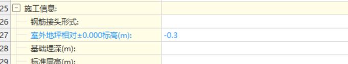

  • 整個模型建完了之后更改室外地坪標高,模型和工程量會發生改變嗎?
    原本室外地坪標高寫的是-0.3m,想要改成-0.4m,模型和工程量會發生改變嗎?室外地坪標高
  • 會影響土方工程量,其他不影響
    2024-01-22 17:23:50
  • 結構工程量不影響
    2024-01-22 17:24:07
  • 實體量:挖填土方工程量會變化,外墻面抹灰工程量會變化;
    措施量:外墻腳手架工程量會變化。
    其它工程量應不變化。
    首次提交 2024-01-22 17:24:53  最近修改2024-01-22 17:25:35 (修改過1次)
  • 影響土方、外墻裝修、外墻保溫,建筑物外腳手架工程量
    2024-01-22 17:29:34
