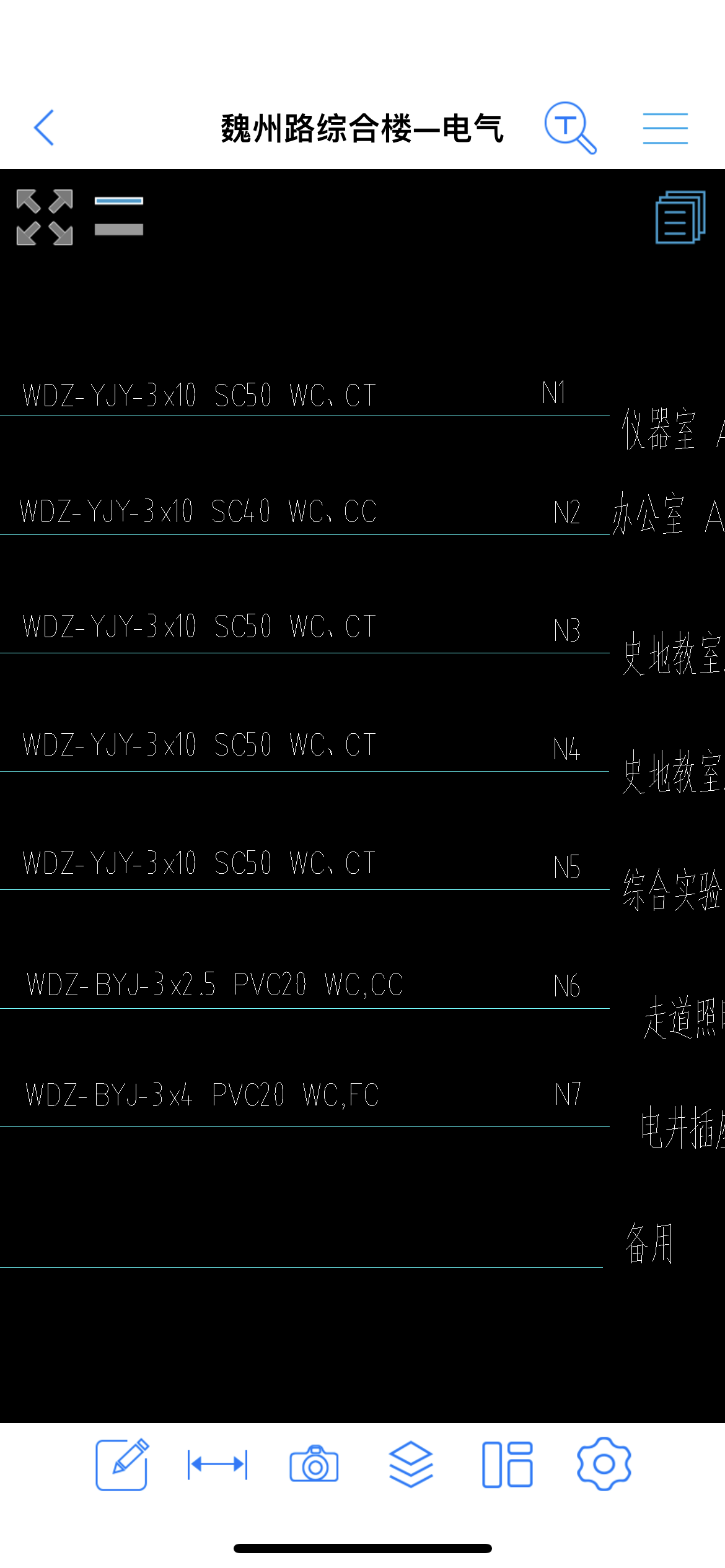

楊剛 2024-01-21 11:00:16 | 四川省 安裝安裝算量GQI | 278查看 4回答
青山白馬 黃金專家
答題: 11220 被贊: 3337
SC50是WC穿墻敷設(shè),CT是沿橋架的
2024-01-21 11:03:12
預(yù)算小魏 白銀專家
答題: 8154 被贊: 1867
進橋架就不用穿管了
2024-01-21 11:05:31
幸福像花一樣 鉆石專家
答題: 128412 被贊: 30879
這個CT是橋架
套電纜敷設(shè)的子目即可
2024-01-21 11:18:13
jianping 專家
答題: 635 被贊: 160
走橋架就不用套管了
2024-01-21 11:40:34
配線在電井內(nèi)的敷設(shè)
地下室配電箱到單元應(yīng)急配電箱的出線是 NHYJV 5X6 SC32 CE ,單元的應(yīng)急箱子在電井內(nèi),這個線在電井是穿管還是走橋架呢(其余的例如單元電表箱在回路上都說明了配線敷設(shè)方式為CT)
