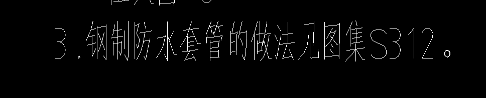

    總說明會說用什么套管的,鋼套管不是柔性的鋼套管套管

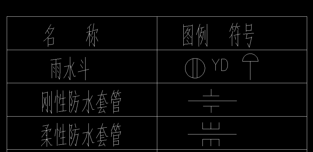

  • 不是,一般鋼套管是穿墻、穿樓板套管,而柔性防水套管用于穿越水池或防水要求高的墻體或樓板處。
    2024-01-05 09:59:30
  • 不是,一般穿屋面,穿建筑外墻是剛性防水套管,水泵房里面一般是柔性防水套管,穿樓板是一般套管,具體要看設計說明

    柔性防水套管二頭是帶法蘭 的
