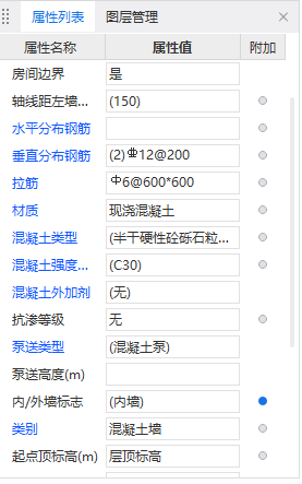

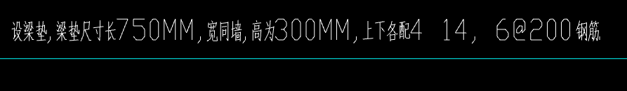

  • 您好 請問一下 梁墊想用剪力墻繪制 但是屬性列表怎么編輯呢
    梁墊剪力墻
  • 用梁或圈梁畫 不能用墻
    2023-12-29 08:18:19
  • 梁墊屬于梁屬性,不能用剪力墻繪制,可以用圈梁繪制
    2023-12-29 08:19:14
  • 鋼筋可表格輸入,梁墊板只能手工算量
    2023-12-29 08:47:51
