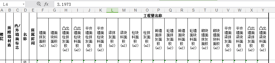

    1.一面剪力墻(墻邊緣有約束柱)抹灰量在報(bào)表中怎么看呢?
    2.報(bào)表中有凸出墻面柱、梁抹灰量都需要加進(jìn)去嗎? 麻煩給詳細(xì)解答一下,謝謝啦

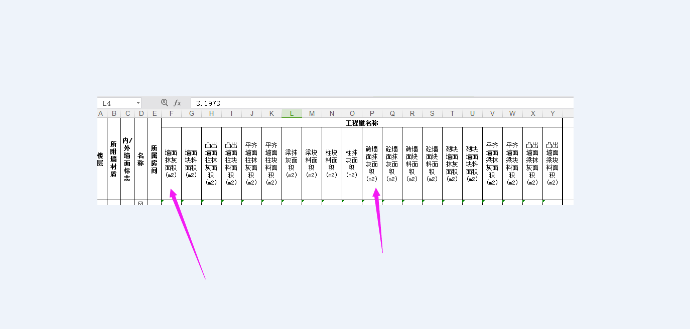

  • 剪力墻和 柱、梁這些都是套砼面抹灰
    你就看兩個(gè)數(shù)據(jù)就行了,一個(gè)是總的抹灰面積,一個(gè)是磚墻面抹灰面積,總的減磚面就是砼面的面積,然后套兩個(gè)定額子目,一個(gè)磚面的、一個(gè)砼面的
