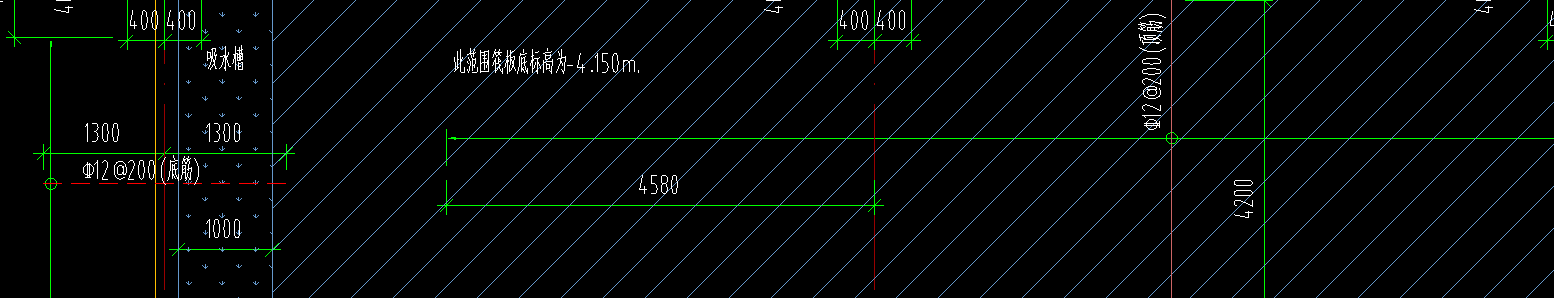

啦啦啦啦啦 2023-12-27 15:15:05 | 陜西省 土建土建計量GTJ | 268查看 4回答

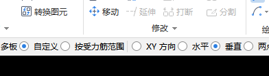

底筋可以用筏板負筋定義,面筋用筏板主筋定義,自定義范圍布置
2023-12-27 15:20:44
nh 鉆石專家
答題: 135065 被贊: 27868
用自定義范圍布置
2023-12-27 15:21:30
小的大牛 黃金專家
答題: 52531 被贊: 14880
你好,新建筏板主筋,然后根據范圍使用“自定義范圍”進行繪制。如果是所有的筏板都有,那就整體繪制就可以。
