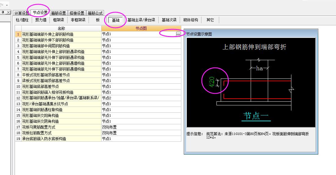

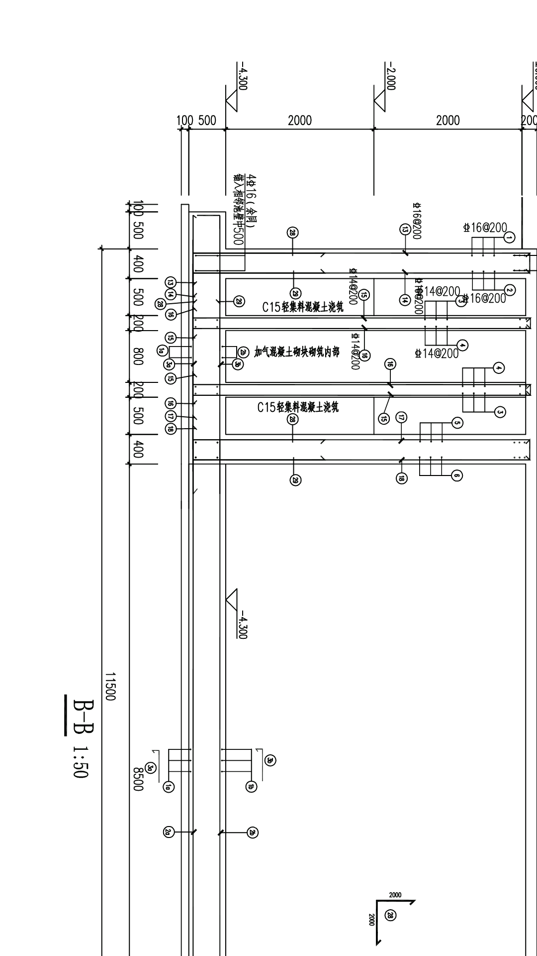

  • 如圖,筏板基礎鋼筋如何設置
    圖上看,可以理解為上部鋼筋彎折到底,下部鋼筋如何理解。筏板基礎必須要封邊嗎?彎折
    筏板基礎答疑解惑

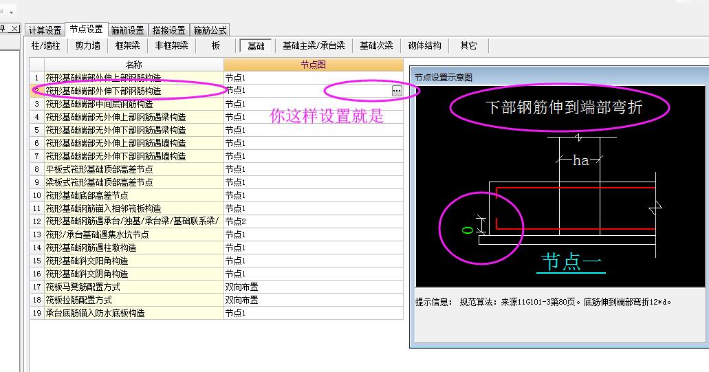

  • 上部鋼筋彎折到底,下部鋼筋不彎折。
    筏板基礎是否封邊,按圖紙設定。
    2018-12-02 11:48:14
  • 你好,這個筏板基礎的上部鋼筋是彎折到底,但是需要考慮這個保護層的。底部鋼筋沒有彎折,但是這個又彎鉤的。
