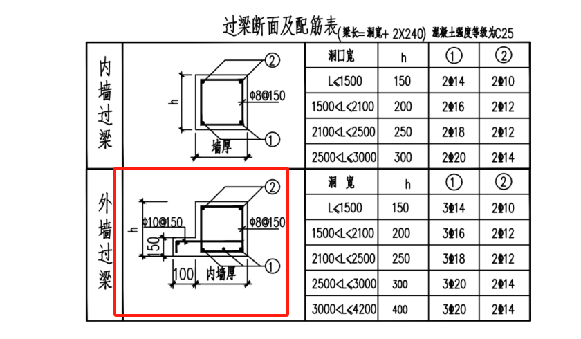

請問這個外墻過梁如何自動生成
睡 蓮 鉑金專家
答題: 74516 被贊: 24326
伸出部位無法自動生成
2023-12-09 10:07:33
雪花飄 飄 鉑金專家
答題: 37096 被贊: 8792
外墻手動繪制
2023-12-09 10:13:49
