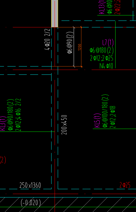

    請問這種情況要這么輸梁箍筋信息?。?img src="http://f.fwxgx.com/w/image/20231204/1701674391338060733.png" title="1701674391338060733.png" alt="箍">箍筋
    90及180你先計算出它們之間的布置距離后,再分開輸入

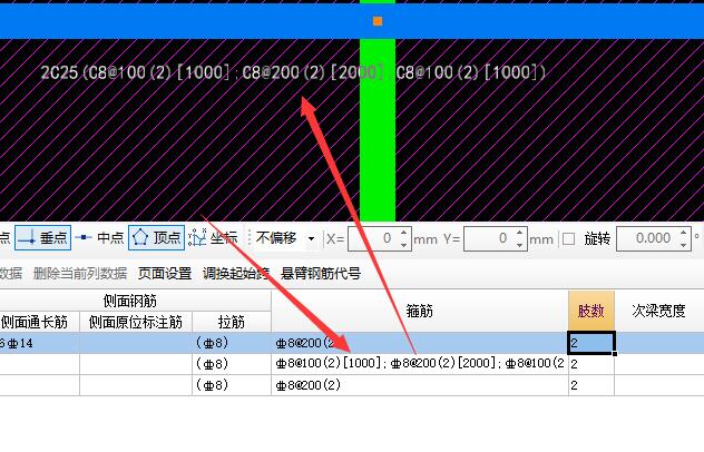

  • 分段長度輸入
    首次提交 2023-12-04 15:21:26  最近修改2023-12-04 15:22:33 (修改過1次)
  • 有長度輸入的
    就不能再輸入加密和非加密了
    直接都用長度輸入
    2023-12-04 15:21:32
  • 分三段,加密,非加密,加密。要這樣輸入
