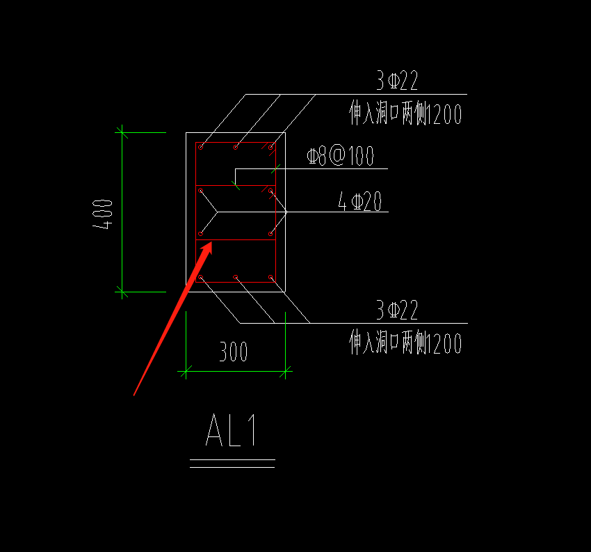

梁截面里中間那個箍筋要怎么繪制

你好:這是需要在梁其它箍筋里面計算輸入的,在編輯鋼筋里面刪除拉鉤,然后鎖定構件的。

拉筋中輸入

箍筋里輸入C8-100(2) 水平向內箍在其它箍筋里輸入
