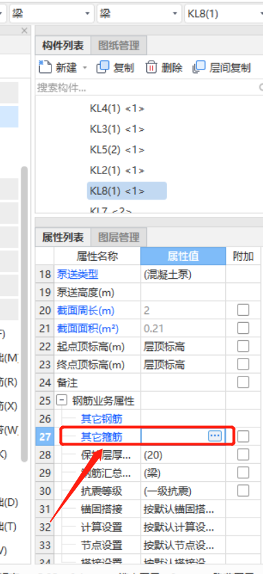

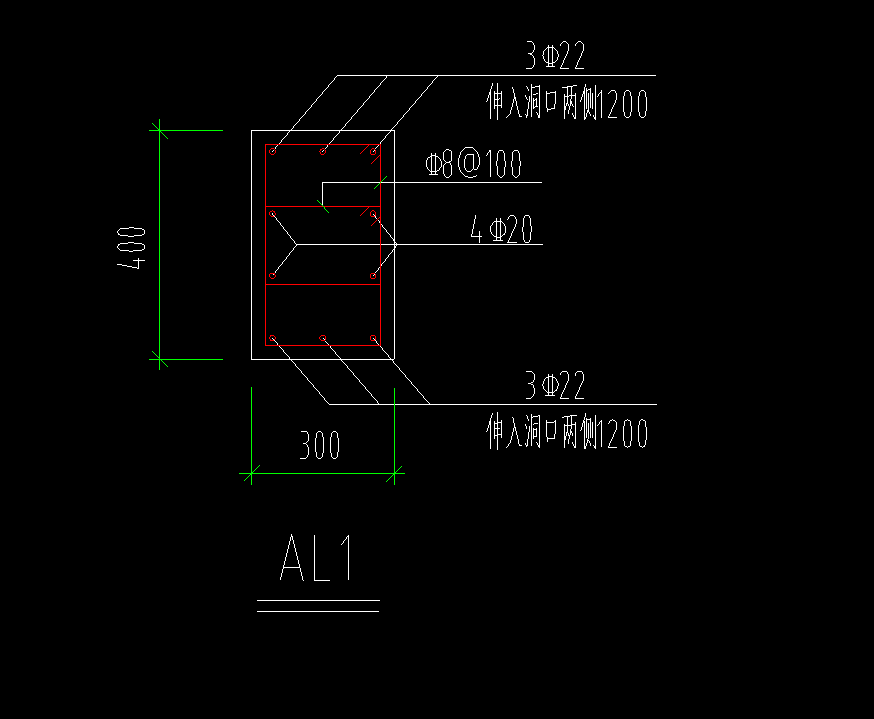

中部箍筋怎么繪制
鋼筋撐起半邊天 鉆石專家
答題: 155325 被贊: 49482
箍筋里輸入C8-100 水平向內箍在其它箍筋里輸入
首次提交 2022-08-31 07:59:43 最近修改2022-08-31 08:00:05 (修改過1次)
華然在線 白銀專家
答題: 1019 被贊: 323
2022-08-31 08:09:43
nh 鉆石專家
答題: 136308 被贊: 28069
在屬性內的其它箍筋內設置
2022-08-31 08:30:39
zhangy 鉑金專家
答題: 101474 被贊: 73509
C8-100在其他箍筋屬性中輸入計算。
