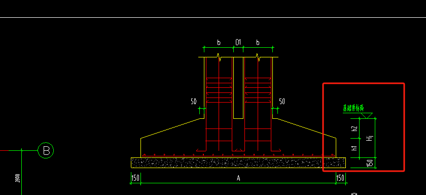

  • 這是什么意思啊圖紙上沒看到別的地方有h1h2高度啊
    別的地方
  • 表示獨立基礎的高度,找一下獨立基礎的平面布置圖,看有沒有平面注寫信息
    2023-11-14 09:13:23
  • 沒有就用矩形的定義   h1h2高度用于坡型或者階型的
    首次提交 2023-11-14 09:13:48  最近修改2023-11-14 09:14:21 (修改過1次)
  • 應該有相應的表格或者大樣尺寸,你再好好看看
    2023-11-14 09:14:27
  • 你好,可以看看獨立基礎的信息表,其中應該會有這個規定的。如果沒有這個需要和設計溝通的。
    2023-11-14 09:20:40
