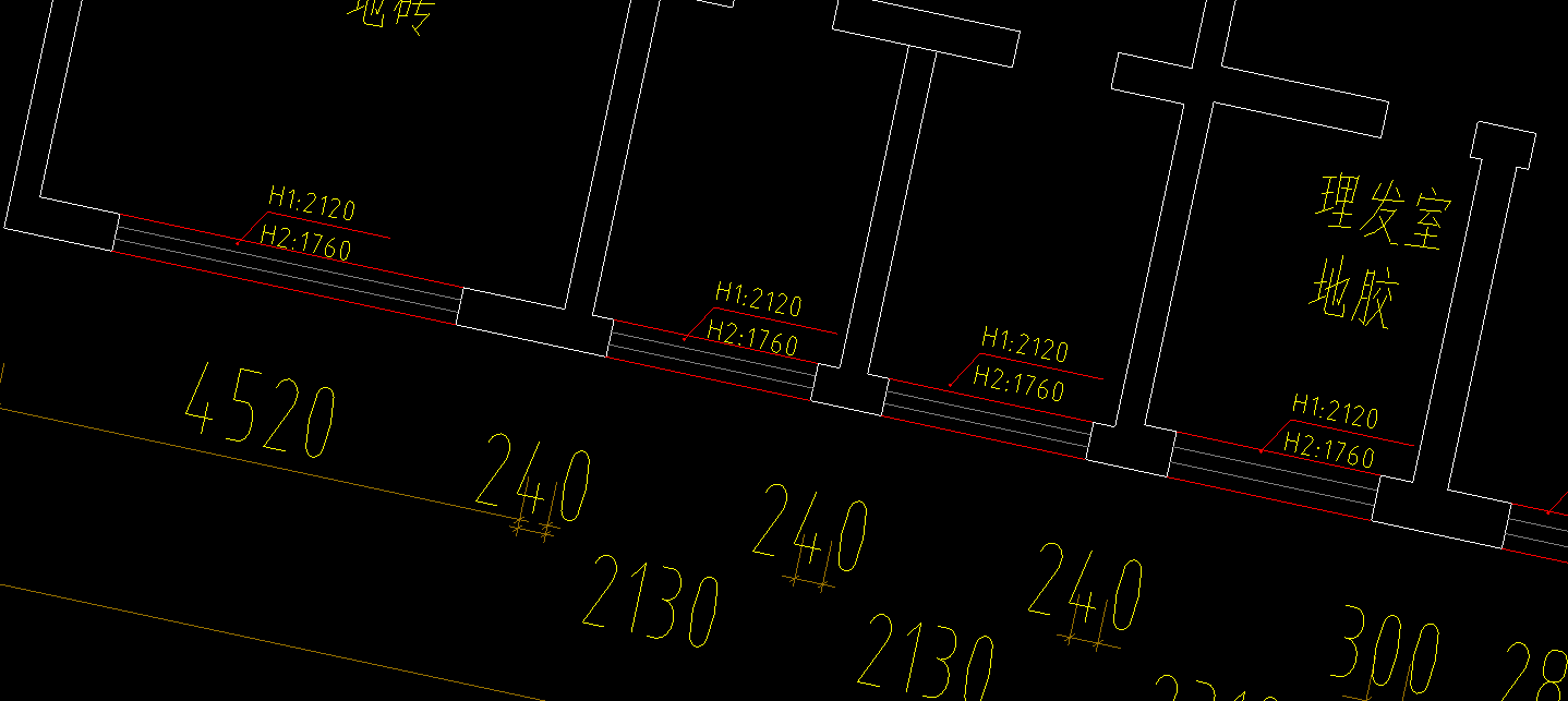

  • 這個窗戶的H1H2什么意思啊 急求··
    窗戶
  • 這個你要去以答疑的形式咨詢招標 方或設計 單位 去明確
    你結合立面圖去看一下,是不是一個是窗頂(也就是窗上口標高),一個是窗下口的標高
    也有可能在這個位置是雙層窗,一個窗的頂在1760的位置,一個窗的頂在2120的位置,你可以通過立面圖去看一下
    如果立面圖標注的不清楚 ,具體 的還是建議去咨詢一下設計 人員
