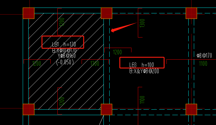

  • 梁下的墻高度應扣減板厚多少?是130mm還是100mm?
    扣減
  • 100,左面是0.05的
    2023-11-06 08:12:25
  • 墻高扣墻頂梁的高度,不是板的厚度
    首次提交 2023-11-06 08:13:15  最近修改2023-11-06 08:14:06 (修改過1次)
