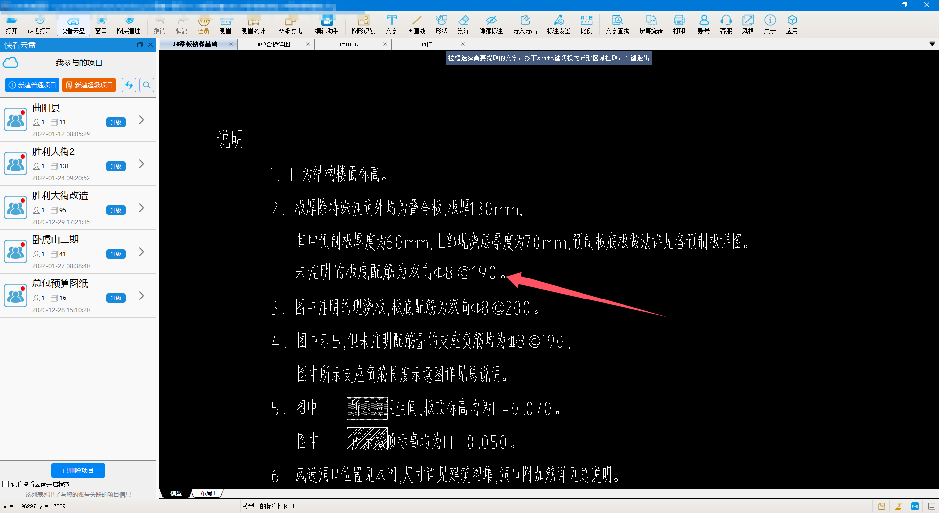

    圖紙說明: 其中預制板厚度為60mm,上部現澆層厚度為70mm,預制板底板做法詳見各預制板詳圖。未注明的板底配筋為雙向C8@190。疊合板中底部不是預制板嗎怎末會有底筋?還是 這個底筋指的上部現澆板部分的底筋?在gtj中繪制疊合板的時候是預制部分和現澆部分的分別繪制還是?比如說板厚130mm,繪制60mm的預制板和70mm的現澆板,還是繪制60mm的預制板和130mm的現澆板然后讓他們扣減?讓他們扣減的話現澆板的底筋也就扣減了???

    1. 板圖中不全是疊合板,疊合板只占當前層的絕大多數,像是水電管井板這種仍然是現澆板,自然就要正常配底筋了;
    2. 疊合板,建模的時候分開建模,后澆按現澆板130mm,預制底板按疊合底板60mm,疊合底板有個選項是扣減現澆板的;
    3. 疊合板上,后澆混凝土的負筋與受力筋需要按疊合板受力筋與疊合板負筋布置。
