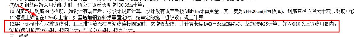

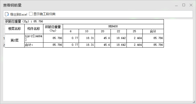

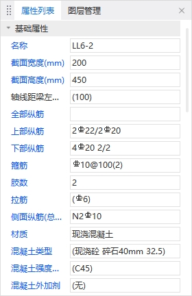

  • 梁的鋼筋信息沒有25,為什么鋼筋量有25的
    鋼筋信息
    鋼筋量

    措施筋吧,就是梁雙層鋼筋之間的墊鐵

  • 措施筋
    2023-11-01 14:01:50
  • 雙層鋼筋之間的墊鐵
    2023-11-01 14:02:39

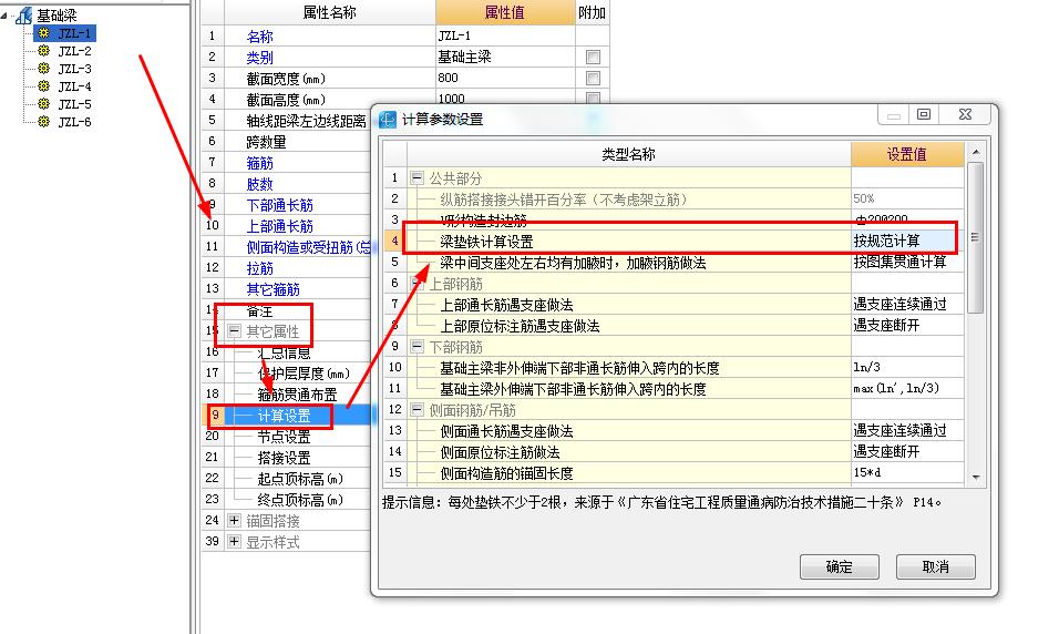

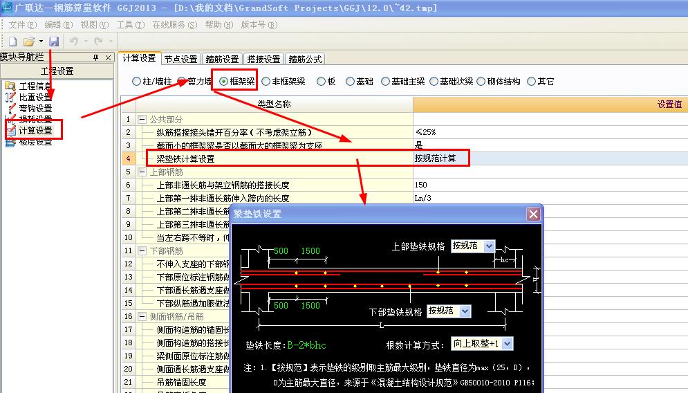

  • 計算設置內
    可以看到,是梁墊
    鋼筋信息
    首次提交 2023-11-01 14:02:56  最近修改2023-11-01 14:03:48 (修改過1次)
  • 梁的上下排鋼筋之間有墊鐵,墊鐵是25的鋼筋頭。
