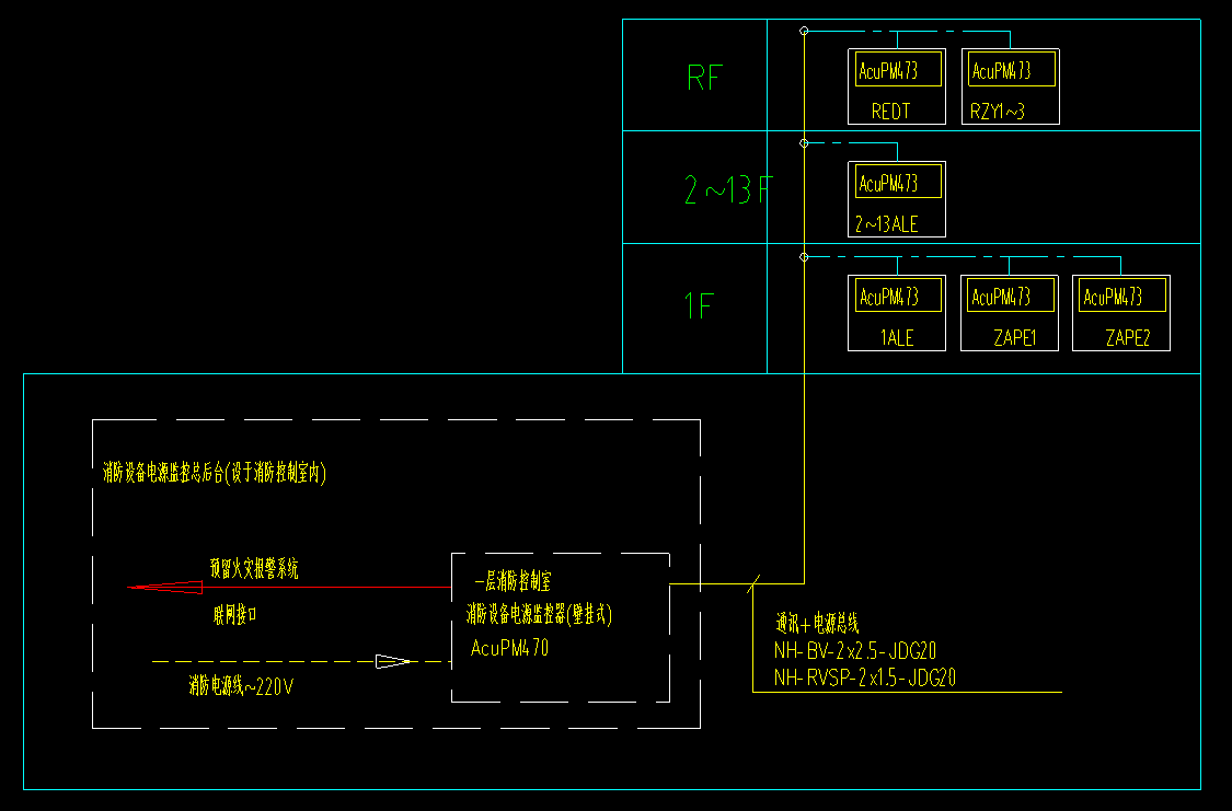

  • 如圖系統圖應該怎么算量?
    如圖的系統圖,應該如何算量?是應該從消控室豎直回路到頂,再算各層水平的嗎?中間的電纜如何分支啊?有沒有類似系統算量的示意圖的?
    豎直
  • 需要參考平面圖計算工程量的 ,

  • 各電箱的配線需要走橋架,回消控室。

  • 從消控室豎直方向配兩個回路管線(通訊+電源總線)向上,不考慮分支,即;進一層配電箱的管,向上翻一根立管到二層,再向右翻一根水平管到第二個配電箱。
    水平管結合平面圖,各個配電箱之間,一進一出(象連接插座那樣)。
