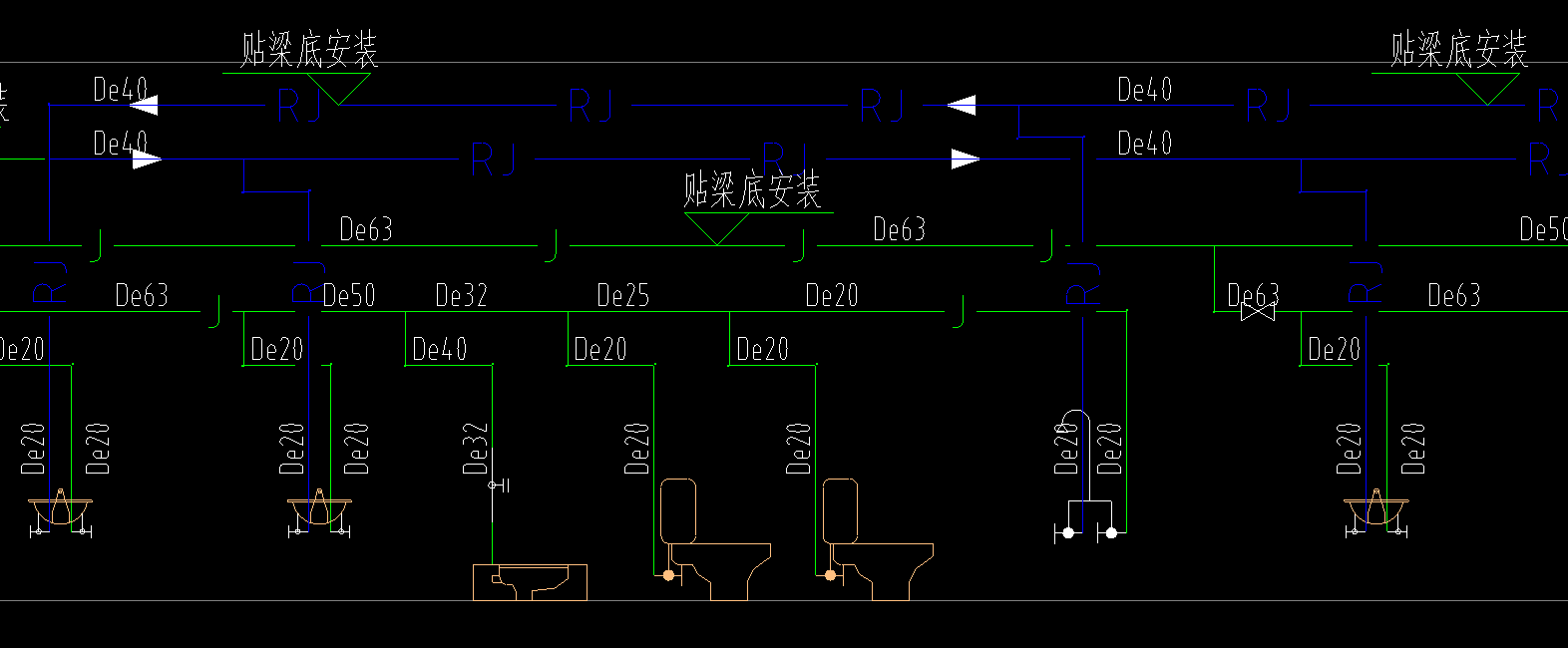

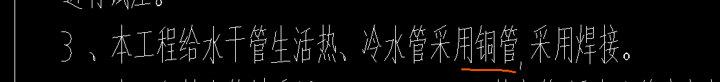

  • 如圖,設(shè)計說明里說冷熱給水管是銅管,系統(tǒng)圖這個管材尺寸標識應(yīng)該不是銅管吧?
    如圖,設(shè)計說明里說冷熱給水管是銅管,系統(tǒng)圖這個管材尺寸標識應(yīng)該不是銅管吧?銅管可以用De表示嗎?設(shè)計說明系統(tǒng)圖
    圖上管徑標注是塑料管,與說明不符。

  • 銅管不是這樣標注的,需要 與設(shè)計確認
    答:有這個規(guī)格,但是價格和成本就太大了,建議咨詢設(shè)計確認

  • 設(shè)計說明是抄過來的,按塑料管
