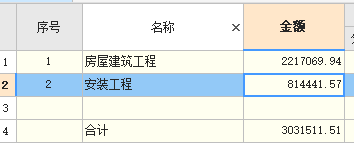

    總價合同  合同內是建安+設計+暫估價=303w 但是投標文件里建安就303w了  這個60w暫估價和20w設計費結算審核要怎么操作比較合理?求大神解惑
