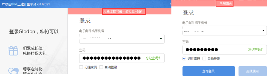

  • 土建計量GTJ中,為什么登錄賬號提示:無法連接網絡或未知錯誤,如何處理?
    提示如圖:

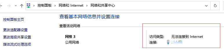

    土建注:若Win10電腦可以聯網,但右下角顯示無法連接到Internet,建議在電腦的控制面板---網絡和Internet---網絡和共享中心,查看網絡訪問類型,若顯示的無法連接到Internet,則無法登錄,需要找計算機專業人士處理網絡問題。如圖:

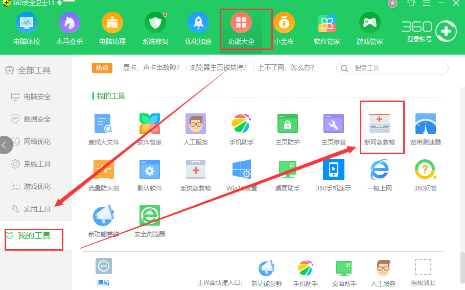

    方法一:打開360安全衛士---功能大全---我的工具---使用“斷網急救箱”進行修復,修復后建議重啟電腦。如圖:

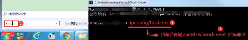

    方法三:點擊電腦左下角開始---運行---輸入cmd后敲回車---輸入ipconfig/flushdns后敲回車---輸入netsh winsock reset  后敲回車---重啟電腦即可。如圖:
    若是WIN10系統,按鍵盤上的WINDOWS鍵加R鍵即可調出運行命令。廣聯達服務新干線
