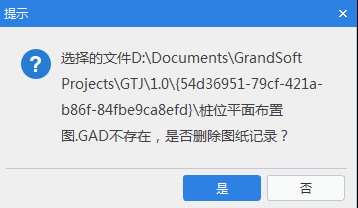

    提示如圖:

    原因一:將工程復制過或修改了工程名稱,又或者修改了和工程名稱一樣的黃色文件夾名稱,導致工程和黃色文件夾名稱不一致。
    方法:將工程或黃色文件夾選中,鼠標右鍵重命名,將名稱修改為一致即可;若工程需要復制一份,建議使用【另存為】功能,將工程另存為一份,則圖紙也會保留。如圖:
    計量
    備注:1.黃色文件夾后面的“GTJ”也要加上,不能刪除;工程中的名稱比黃色文件夾名稱中多一個“.”其余要完全一致。
    2.土建計量GTJ2025中,添加圖紙后保存/另存為時,“合并圖紙及工程”選項勾選時,則圖紙會合并到工程中,不會單獨生成黃色文件夾;若不勾選時,則會和GTJ2021和GTJ2018一樣單獨生成黃色文件夾。如圖:

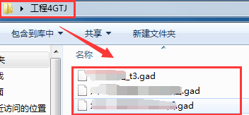

    原因二:工程被移動到其它路徑下了,沒有和黃色文件夾中的圖紙一起移動。
    方法:找到與工程名稱一致的黃色文件夾,與工程放到一個路徑下,且保證名稱一致的情況下,雙擊工程打開即可;
    或者重新添加黃色文件夾中gad格式的圖紙即可。如圖:
