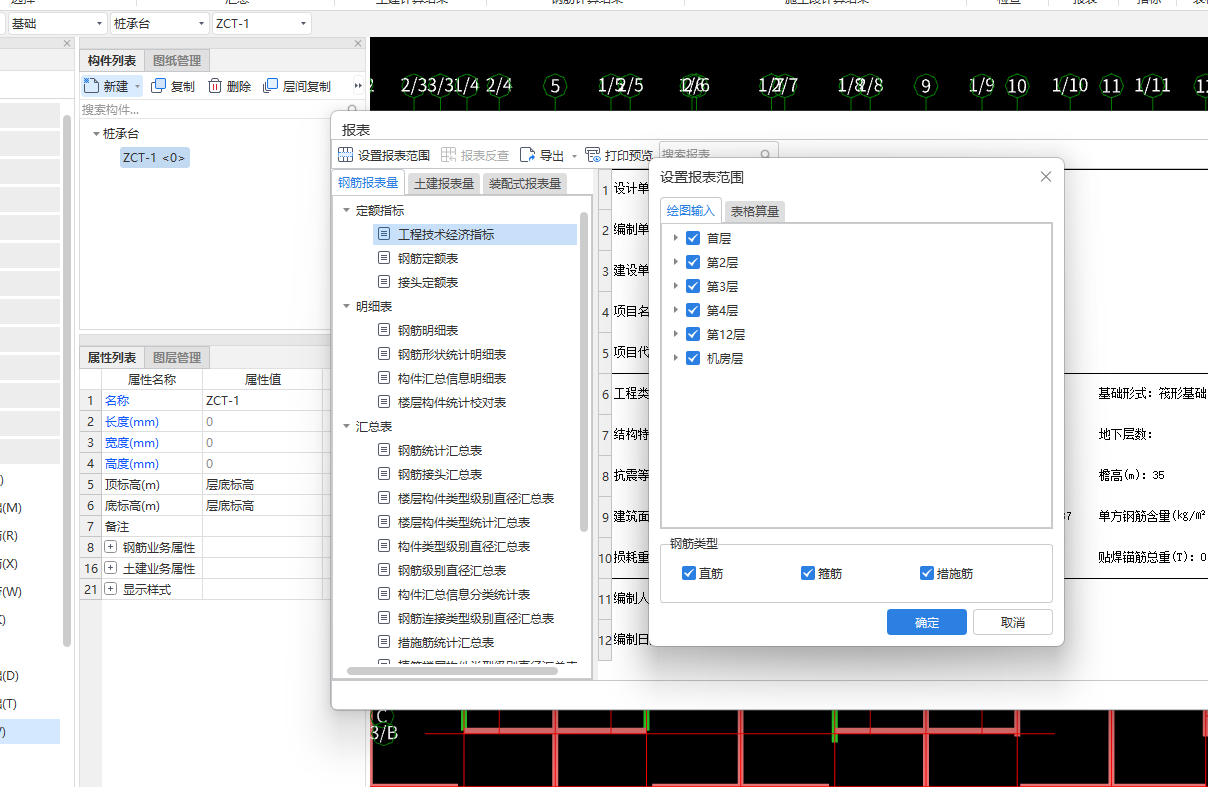

  • 算量軟件能不能只計(jì)算某層的工程量
    GTJ2012算量軟件能不能只計(jì)算某層的工程量
全部回答 (5) 首答僅用{{minutesHtml}}
  • 可以的,匯總是設(shè)置
    2023-08-27 16:01:24
  • 算量設(shè)置報(bào)表范圍
    2023-08-27 16:03:36
  • 提量時只選擇需要的樓層
    2023-08-27 16:06:29
  • 可以的,匯總該層,或全匯總后,查看該層的各種構(gòu)件量
    2023-08-27 16:20:36
  • 可以的
    2023-08-27 21:56:47
