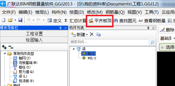

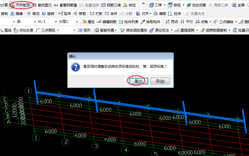

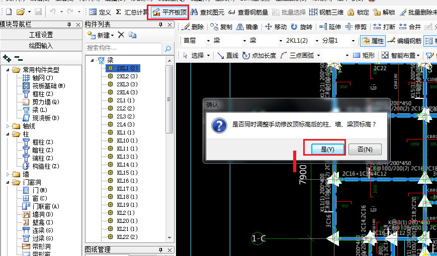

    選擇梁,或柱,點擊軟件左上方的 ? 平齊板頂 按鈕,如果再出現局部不能平齊的,先把梁沿斜板交界處打斷,在進行平齊

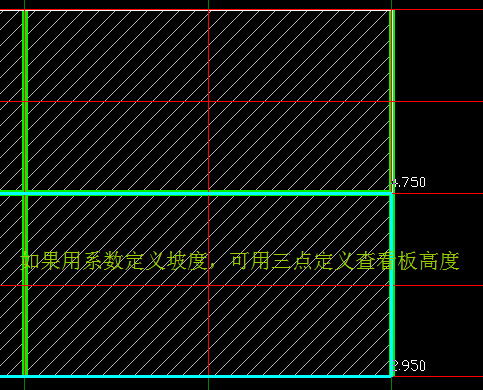

  • 在梁界面選中要同板平齊的梁,點平行板頂,彈出對話框,點確定。就OK。如果想用手動調整梁,不知道板的高度是多少,可選中板,點三點定義,板就會顯示出標高。再按標高手動調整梁標高。如下截圖

  • 在柱或梁構件界面,選擇直接點平齊板頂就可以了。

  • 軟件中有一個功能在左上角叫平齊板頂,點開后選擇所以的梁、板點右鍵即可。

  • 在梁或柱界面,點擊窗口上方的平齊板頂,然后框選構件右鍵就OK了。

  • 你好:使用平齊板功能即可。

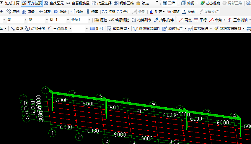

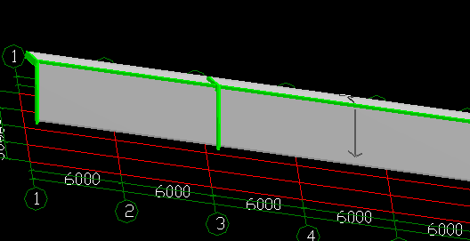

  • 畫好梁板后使用平齊板頂的功能,梁會跟著板的方向跑,不用再另外修改梁的標高
