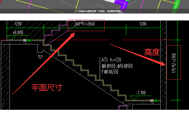

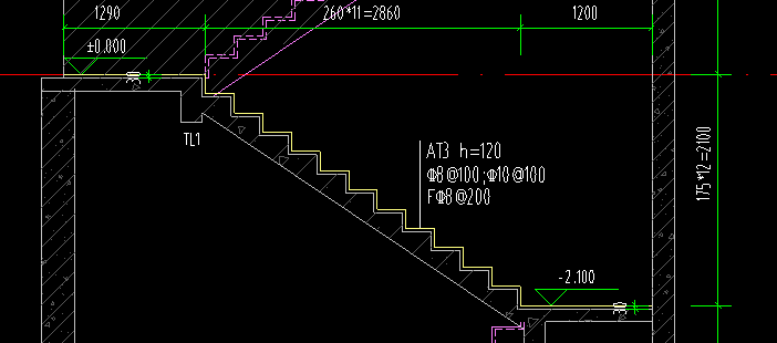

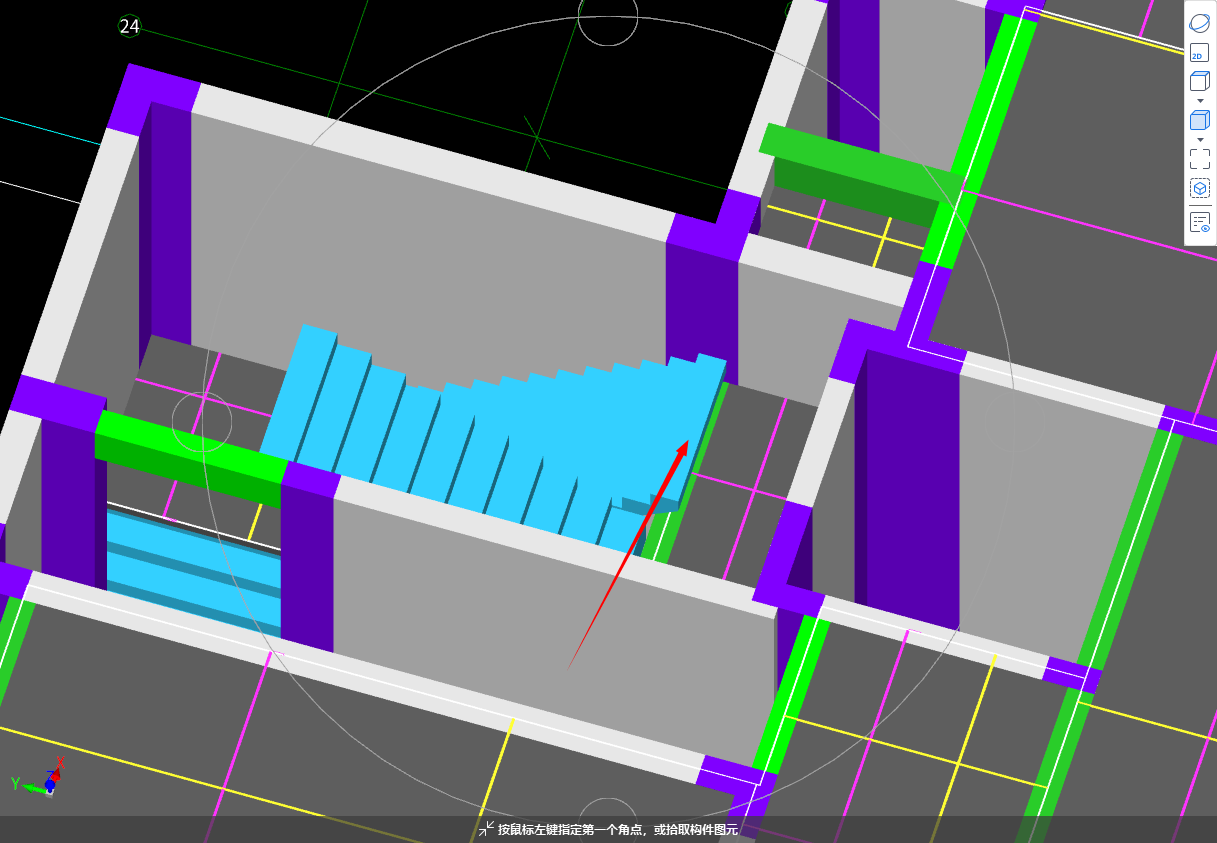

胡桃佳子 2023-06-30 10:13:48 | 河北省 土建 | 482查看 4回答
天涯浪子 鉑金專家
答題: 52223 被贊: 16361
標高不對
2023-06-30 10:14:47
zhangy 鉑金專家
答題: 101269 被贊: 73265
樓梯圖元的底標高是不是與圖紙相同。
2023-06-30 10:16:02
Black and white ash 專家
答題: 368 被贊: 436
表格輸入不好嗎 這模型最好是能不建模就不建模 能少建盡量少建
2023-06-30 10:23:45
nh 鉆石專家
答題: 135013 被贊: 27857
如樓板標高正確,選中平臺板,查看屬性內的標高是否對應
