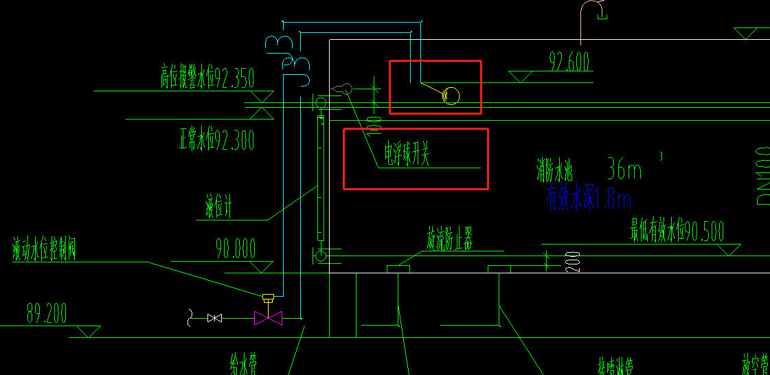

  • 消防水箱里有浮球閥了,這個電浮球開關屬于水還是電的怎么套定額?
    定額套定額答疑解惑是消防電的水位信號器嗎,是兩個的嗎?

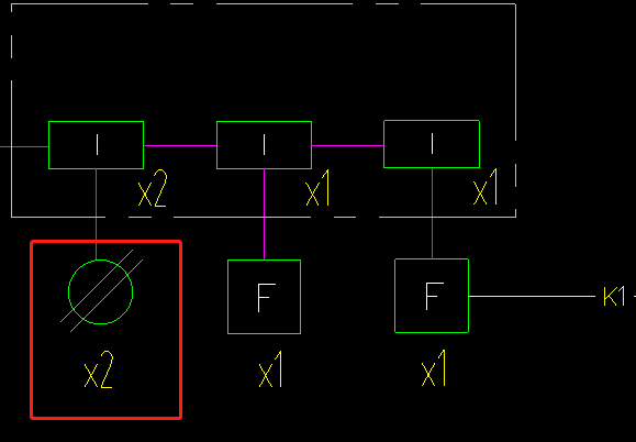

    此電浮球開關是連接到輸入模塊的,屬于消防電部分,作用是根據水位的變化,起到報警作用。

  • 電信號,只是接線盒   接電  不能再算浮球閥啦

  • 屬于水專業的

  • 替換主材就行,一樣的定額子目,答題不易,望采納點贊

  • 電浮球開關屬于是電的
    套電接點液位計

  • 屬于水專業,只有一個

  • 水專業

  • 屬于水

  • 電浮球開關及管線屬于電,是消防電的水位信號器,同一個東西,是不是2個,你要看平面圖
