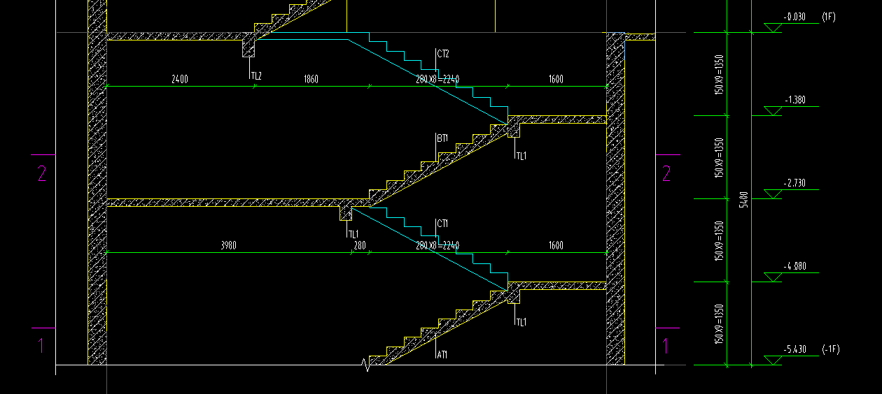

  • 這種4跑樓梯水平投影面積怎么計算啊?
    面積怎么計算

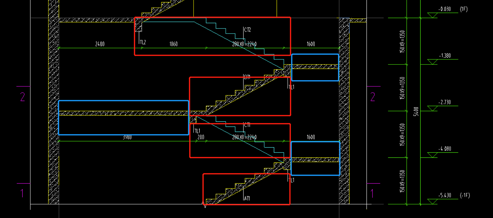

  • 分別計算投影
    2023-06-17 16:28:37
  • 如下圖所示,分別計算投影面積。跑樓梯

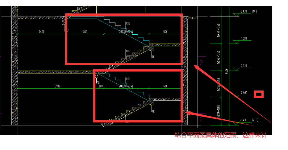

  • 你好,看圖。答疑解惑
