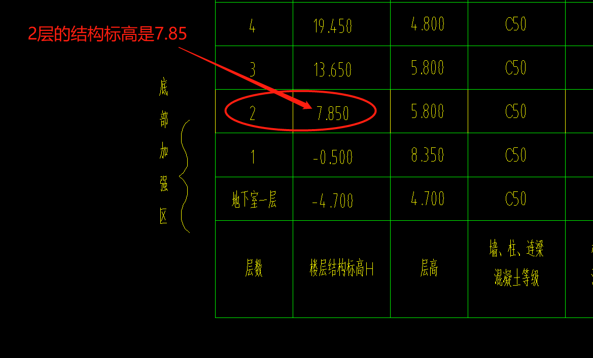

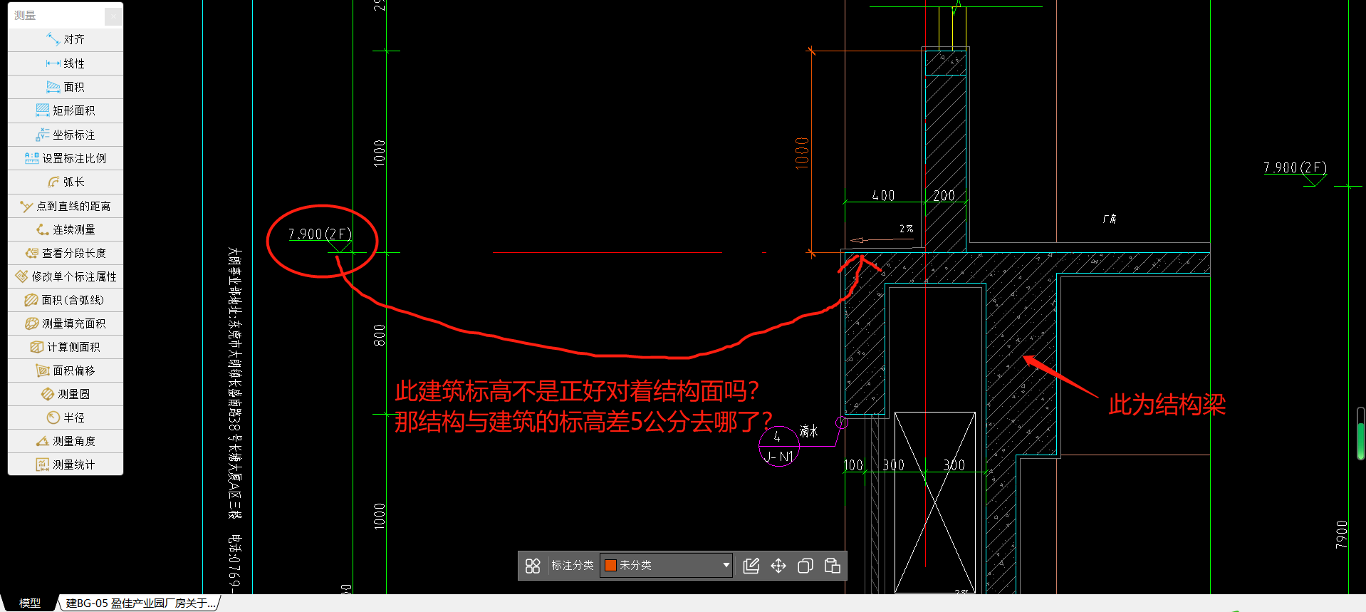

  • 辨別圖紙中的結構標高與建筑標高是否矛盾?(是否圖紙的問題?)
    結構標高如下:
    高差
    建筑標高如下:
    標高差
    如此,結構與建筑的標高差5公分去哪里了?
    這個需要設計答復了
    2023-06-12 11:06:17
  • 你好。建筑標高是完成面標高,等于結構標高+地面找平層厚度+飾面層厚度。
