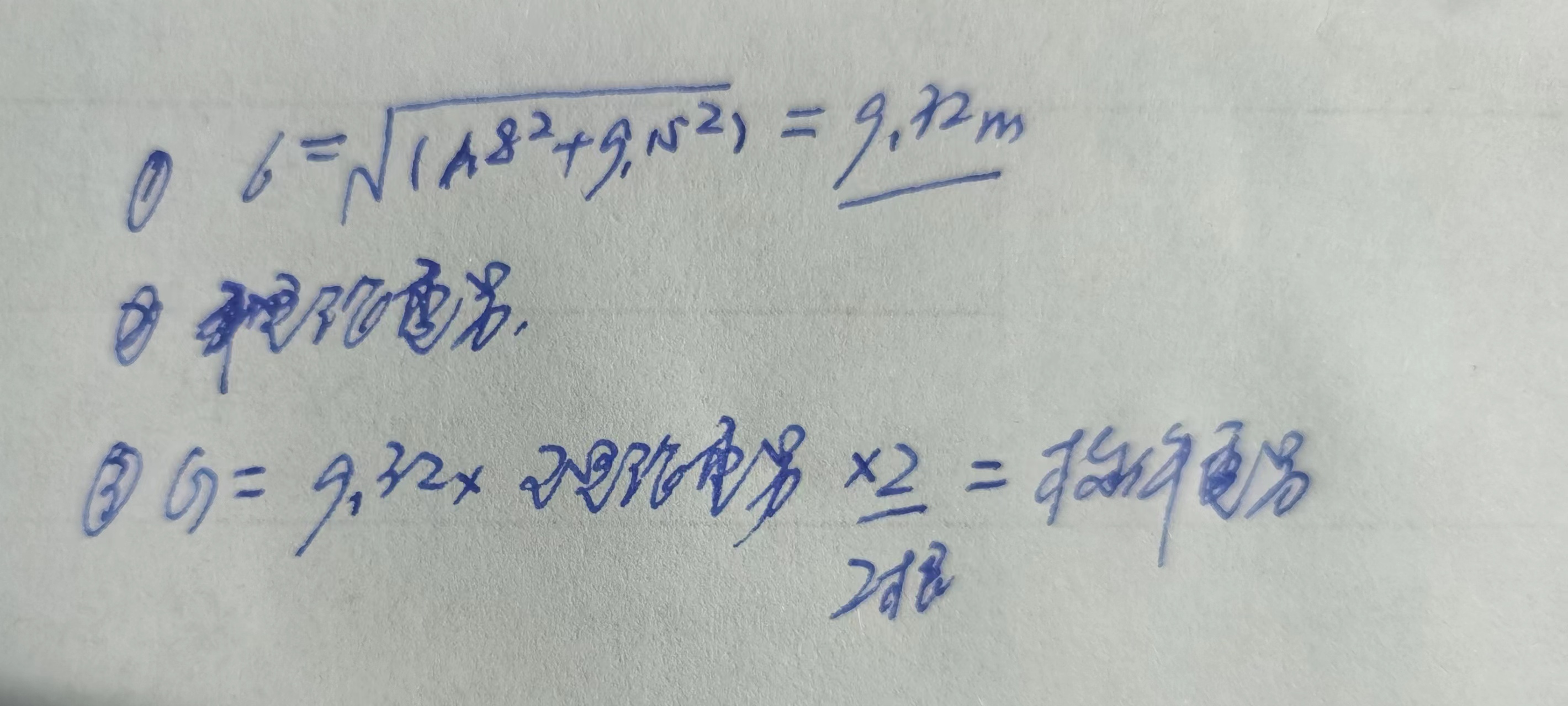

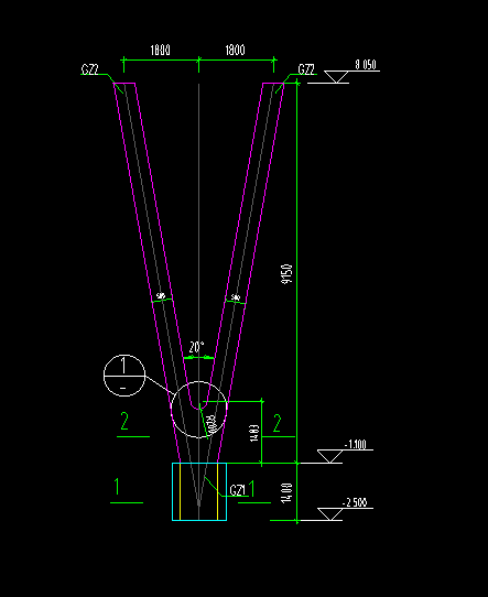

你好,你這個1.6指的是:邊長總和(0.3+0.5+0.3+0.5=1.6)。9.32的來處,看圖。
