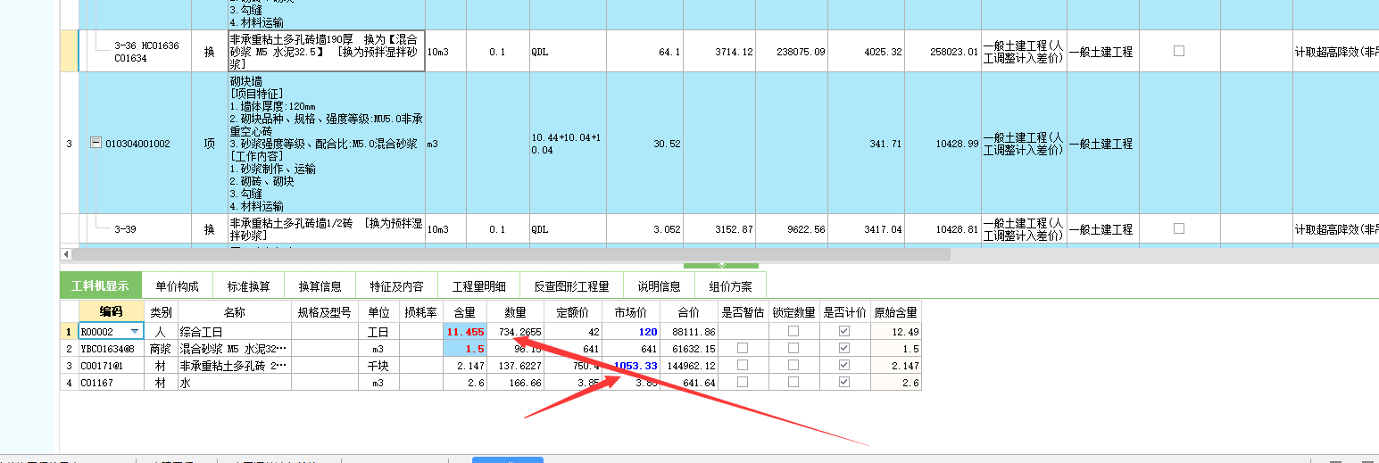

    那個老師解釋下這個含量  是怎么算出來的 代表什么 什么時候該算 什么時候不用算答疑解惑
  • 含量是編制定額時綜合考慮的,建議套對相應定額可以
    2021-07-12 09:12:38
  • 你好,定額含量是在編制定額的時候,各位編制人員根據社會的平均生產水平來分析出的具體使用量,來折算出的含量的。定額含量一般是不需要在單獨算的,根據清單套取就可以。有的定額也是可以換算的,這個按照定額的說明進行操作。
