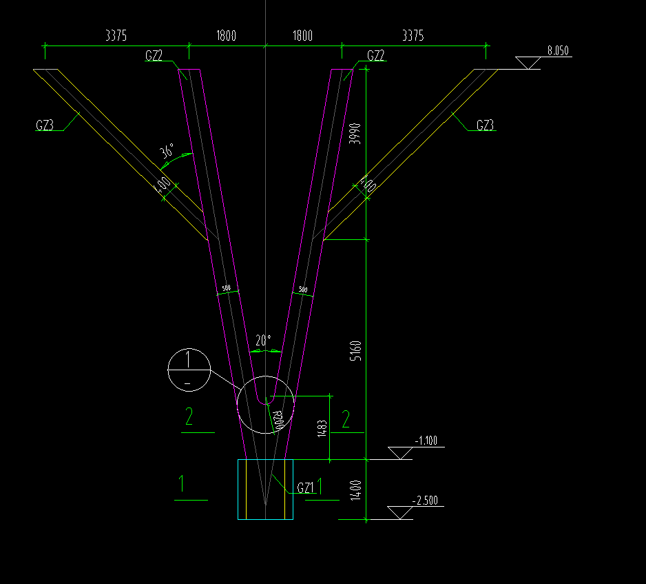

  • 各位老師,這種鋼結(jié)構(gòu)的體積怎么算 里面是空心的
    體積怎么算
  • 你好:鋼結(jié)構(gòu)按照重量,涂料按照展開面積計(jì)算。
    2023-05-14 12:00:26
  • 鋼結(jié)構(gòu)用不著體積吧。體積也能算啊,截面實(shí)體面積乘以長度。這種鋼管知道厚度就可以
    2023-05-14 12:05:27
  • 你好,鋼結(jié)構(gòu)的構(gòu)件是計(jì)算其重量的,不需要計(jì)算其體積的。你計(jì)算體積的用途是干啥?
    2023-05-14 12:33:26
  • 鋼結(jié)構(gòu)是按重量計(jì)算的,按組成鋼結(jié)構(gòu)的各種型鋼的規(guī)格查對應(yīng)的理論重量,再計(jì)算它的長度,把理論重量乘上對應(yīng)規(guī)格的 長度計(jì)算各自的理論重,最后相加即可.
