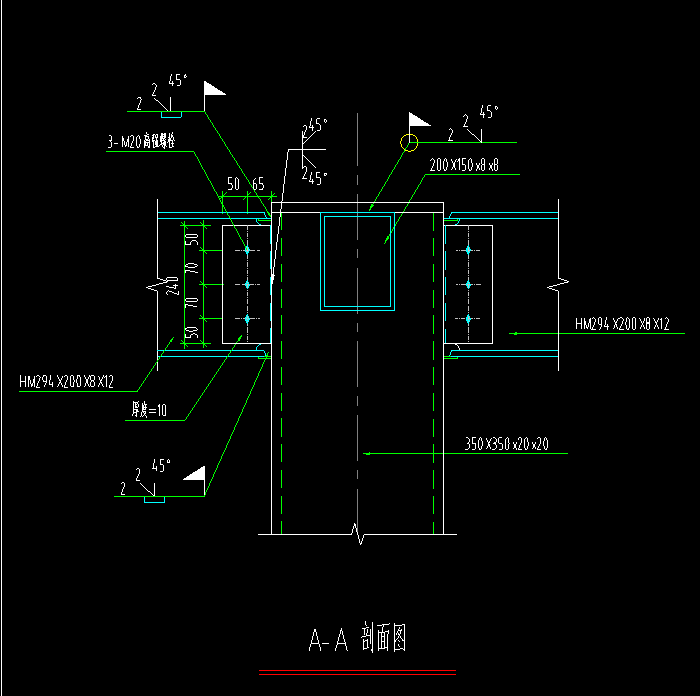

  • 各位老師,這個鋼結構連接點節點怎么算?
    鋼結構節點怎么算答疑解惑
  • 用廣聯達GGJ軟件定義布置。或手工計算重的方法。
    2024-07-23 15:12:14

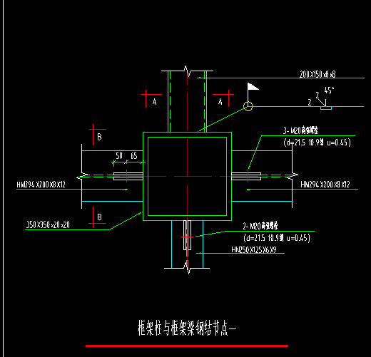

  • 手工計算:
    1、先算柱 350*350*20*20 左右兩側兩根梁(HM294*200*8*12),與相連的連接板重量:
                  左面:(正背面)240*115*10 兩塊       0.24*0.115*78.5*2=4.33kg      M20高強螺栓3套
                  右面:(正背面)240*115*10 兩塊       0.24*0.115*78.5*2=4.33kg      M20高強螺栓3套

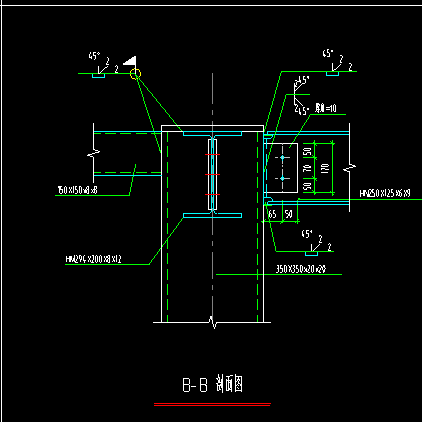

    2、再算柱 350*350*20*20 與梁(HM250*125*6*9)相連的連接板重量:
                      (正背面)170*115*10 兩塊       0.17*0.115*78.5*2=3.07kg      M20高強螺栓2套
    這樣每個柱節點的鋼板重量為  4.33*2+3.07=11.73  kg
                               M20高強螺栓                      8 套
    2024-07-23 15:50:16
  • 你好,手工計算的話,那你就分塊分別計算各個部分的面積、然后計算其重量就可以。匯總記入主構件中就可以。
