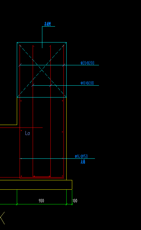

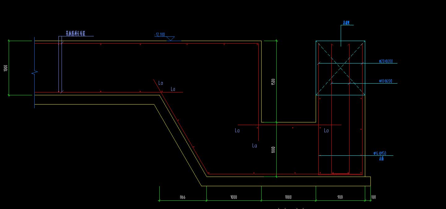

條基的鋼筋怎么處理

用筏板基礎定義繪制,設變截面筏板,加基礎梁處理。

定義不同標高筏板設置變截面,右側的用梁來畫.

這種有梁式條形基礎要分成條形基礎和基礎梁來畫,但是在畫條形基礎布筋是這邊有三個鋼筋信息,軟件中只可以填兩個鋼筋,請問怎么設置? 還有一個問題就是我在設置參數化條基單元的時候,這個a要根據基礎梁的尺寸來設置,這樣一個個找太麻煩了,請問大神有沒有快捷的方法?

問題一:如圖這種情況,下面的四棱錐臺界面按照250/150,B:C12-150/8C12定義好構件后,那上面那個長方體截面是在條形基礎里面建頂部(建頂部的話無法輸入側面鋼筋G4C18),還是建基礎梁?或者是直接建非框架梁?問題二:如果是建基礎梁/非框架梁的話,那么梁的標高是“基礎底面標高+梁高”還是“基礎底面標高+梁高+四棱錐臺截面高(本圖紙截面高為0.4m)”?
