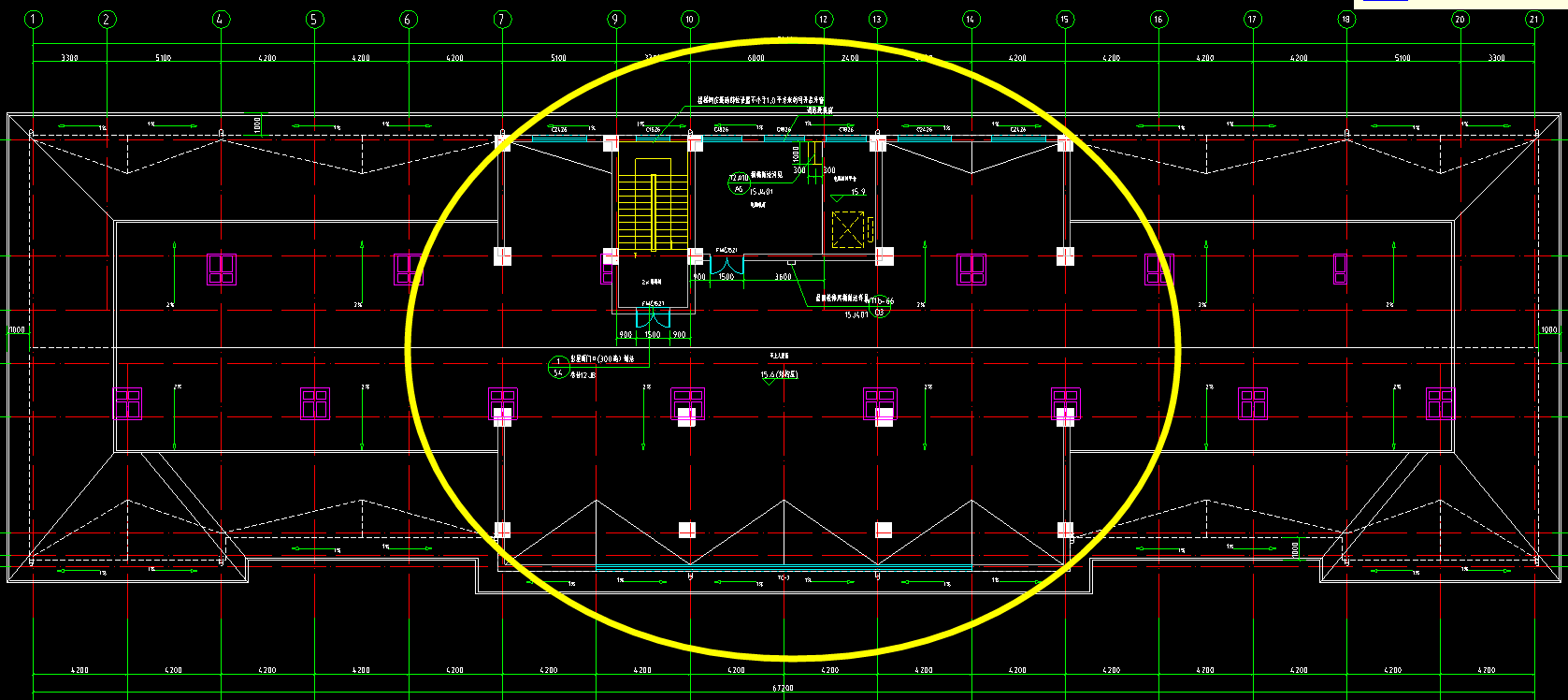

  • 屋面建筑面積計算,有圍護結(jié)構(gòu),但不封閉,高度4.2,這樣的面積該怎么計算?
    墻洞
    2023-04-26 15:21:27 補充
    圈起來的這個空間,有墻,有頂,南北兩側(cè)還有窗,沒有門,左右兩側(cè)留有兩個4.2高的墻洞,圍護結(jié)構(gòu)不封閉。

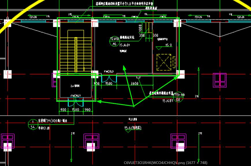

  • 除了樓梯間、電梯機房以外,其余不計算
    2023-04-26 15:12:51
  • 有圍護結(jié)構(gòu),還要有頂板才能計算建筑面積,這里的樓梯間和旁邊的房子才能計算建筑面積
    2023-04-26 15:14:35
  • 計算下圖位置的。
