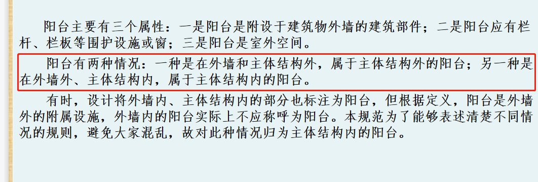

    爭議是屬性三,陽臺封閉后,由原室外空間性質,變成室內空間了,與陽臺的屬性不符了?謝謝!
    2023-04-20 18:47:24 補充
    爭議:陽臺在《建設工程建筑面積計算規范》中定義為“附設于建筑物外墻,設有欄桿或欄板,可供人活動的室外空間”,如變更后由墻和窗封閉,就有了圍護結構,變成了室內空間了,不應再按陽臺統計建筑面積。
  • 陽臺的建筑面積與是否封閉無關
    2013建筑面積規范,陽臺的建筑面積是在結構內還是結構外挑有關
