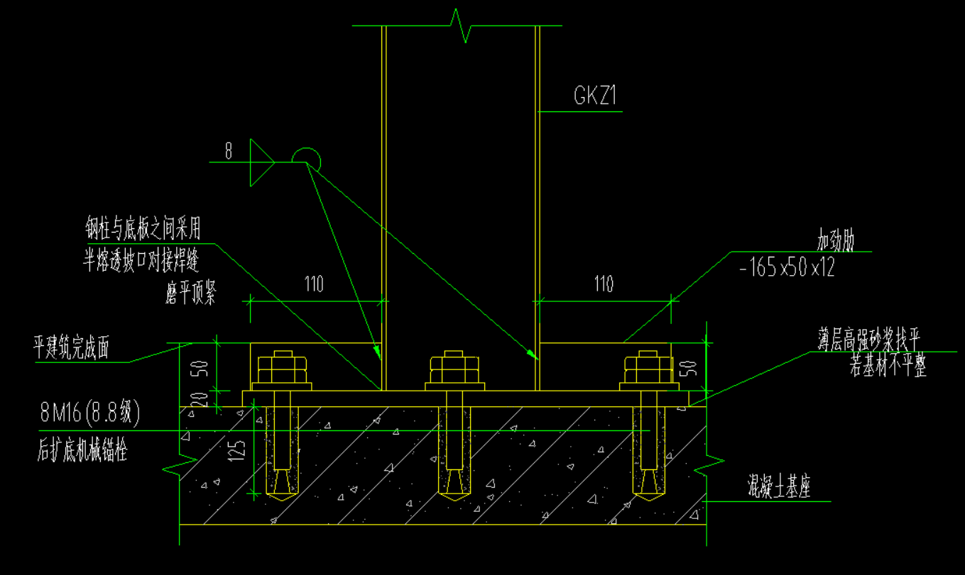

論個計算
2023-04-26 08:52:19
河畔晨光 黃金專家
答題: 28123 被贊: 7387
忽略不計,輔材中包含
