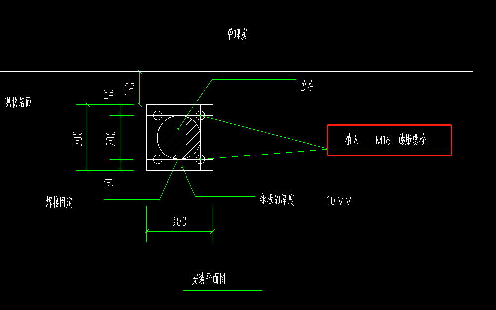

  • M16規格的螺栓重量是多少,老師們
    重量
  • 按直徑16的鋼筋計算;理論重量1.5795
    這個是16的膨脹螺絲,可以直接按數量(個)市場價格計價;不用計算重量。
    首次提交 2022-06-15 17:34:07  最近修改2022-06-15 17:37:06 (修改過2次)
  • 理論重量同16圓鋼,重量=理論重量*長度計算。
    2022-06-15 17:34:17
  • 具體要看螺栓的材質來定,一般情況按同等直徑的圓鋼單位理論重量來計算
    2022-06-15 17:35:25
  • 你好,你可以按照16的鋼筋計算。(你可以看看你們當地的規則,看螺栓是否單獨計算。)
    2022-06-15 17:36:26
