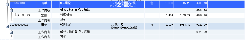

  • 工程量是這樣,套價文件是這樣,怎么更改
    送審16的螺栓

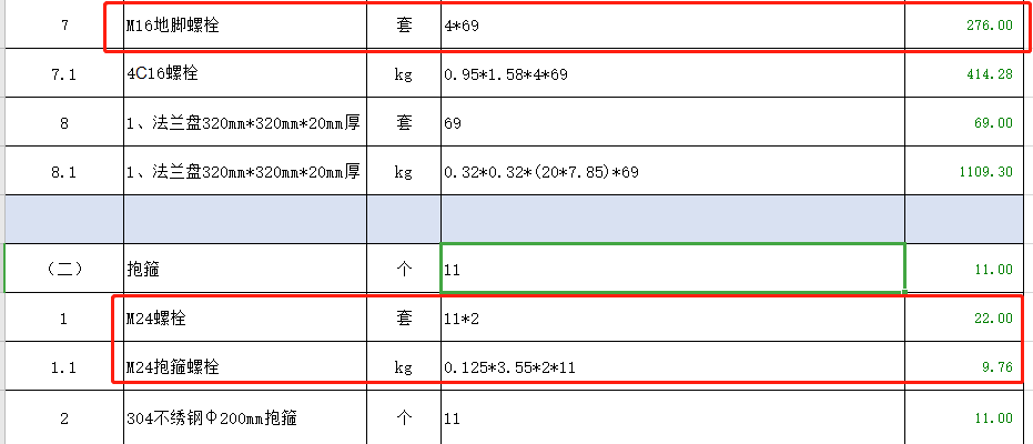

    這是送審文件
    計算稿有M24螺栓,應該是22套,M16的螺栓才是276套,所以這里就已經(jīng)亂了,上面寫著M24 276套
    選擇預埋子目就可以了,對于是不同規(guī)格,就分別列入計價,相應的材料錄入相應的規(guī)格,這樣就方便輸入對應的市場價的材料價格。
    2021-03-11 10:27:06
  • 螺栓不需要單獨計算。
    2021-03-11 10:26:26
  • 螺栓上表已經(jīng)折算重量了,按重量輸入就可以了吧! 如果計算稿數(shù)量正確,就按照計算稿的數(shù)量修改工程量即可。
    首次提交 2021-03-11 10:27:50  最近修改2021-03-11 10:27:51 (修改過1次)
  • 一個清單 一個定額 主材分開即可
