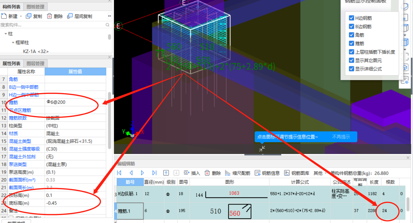

鹿哈 2023-04-20 10:39:58 | 山東省 土建土建計量GTJ | 158查看 2回答

需要調整根數

雙擊根數這一欄,看看計算式是怎么算的

該 怎么理解?
1:截圖是人防口部節點的詳圖配筋,這個構件是理解成墻?還是暗柱?用什么構件畫?2:構件的水平筋計算根數,范圍是按洞口高度還是層高?為什么?3:尤其構件的拉筋,直徑、間距是按c16-200布置(按平面圖表示的那樣,畫3個拉筋)還是按圖紙說明里,未注明的拉筋間距C6-400×400梅花形布置?拉筋按哪個?為什么?(要是梅花型布置,怎么布置)?
請 教下
具體怎么做。
1:人防口部,截圖中,是用暗柱畫還是用異形框柱畫? (口部基本都是這樣標注,就是分不清用那種畫,主要是暗柱和框柱加密區不同)2:拉筋直徑 間距 是按C12-150和C16-200算? 拉筋布置位置,是按截圖標注位置畫? 還是拉筋的間距 直徑 位置都不是按標注的算,是按圖紙說明未注明拉筋間距c6-600梅花型布置? 3: 截圖里水平筋(箍筋)計算根數,是按層高算還是按洞口高度算? (水平筋計算位置也分不清,到底什么情況下算全高,什么情況下算洞口高度) 4:人防門框墻2-2剖,洞口頂部以上水平筋和洞口底部以下水平筋,是從洞口邊伸入構建內一個錨固? 還是伸到構建端部彎折?(就像剪力墻遇到暗柱一樣,端部彎折。 但是有的L拐角一側邊長2.3米,算到端部彎折合適嗎?) 你那有沒有畫好的人防車庫,能發來一份,借鑒理解下?謝謝!!(zaizaiyou123@163.com)
謝謝您了
按 那種
1:人防口部截圖,拉筋直徑 間距 是按C12-150和C16-200算? 拉筋布置位置,是按截圖中標注位置畫? 還是拉筋的間距 直徑 位置都不是按標注的算,是按圖紙說明未注明的墻體拉筋間距c6-600梅花型布置? 2::截圖里水平筋(箍筋)計算根數,是按層高算還是按洞口高度算? (水平筋計算位置也分不清,到底什么情況下算全高,什么情況下算洞口高度) 3:人防門框墻2-2剖,洞口頂部以上水平筋和洞口底部以下水平筋,是從洞口邊伸入構建(柱)內一個錨固? 還是伸到構建(柱)端部彎折?(就像剪力墻遇到暗柱一樣,端部彎折。) 4:截圖綠色L是人防暗柱,黃色是剪力墻,紅色是人防洞口頂部以上水平筋,如果畫了暗柱,黃色剪力墻水平筋就會伸到黃色線標注端部彎折。紅色人防洞口以上水平筋要是也伸到端部彎折,就伸到紅色線端部彎折, (綠線長3米,兩個構建都算到端部彎折合適嗎?) 一般怎么區分,人防構建是柱還是墻? 拉筋具體怎么看?
