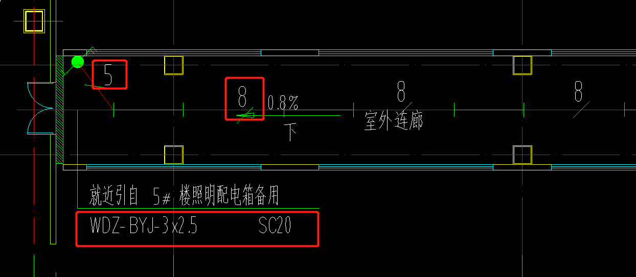

  • 圖紙中的配線是應該是8*WDZ-BYJ-3x2.5嗎,那管如何布
    配線
全部回答 (6) 首答僅用{{minutesHtml}}
  • 標注 8 的那一段 應該是8根線 。
    2023-04-18 13:55:27
  • 就在電線里新建配管,輸入這個線型就好了。 照明的話一般是沿頂暗敷。
    2023-04-18 13:55:48
  • 不是  8*WDZ-BYJ-3x2.5
    是WDZ-BYJ-8x2.5
    2023-04-18 13:56:37
  • 意思8根線,WDZ-BYJ-8x2.5,相應的配管也需要改變,WDZ-BYJ-3x2.5穿SC20的管,WDZ-BYJ-8x2.5估計要穿25或者32的管,具體以設計說明為準。
    2023-04-18 14:00:07
  • 一般DN32或者DN40的滿足需求
    2023-04-18 14:03:03
  • 那段管內(nèi)有8根線,起碼用25或者32的管了!4根聯(lián)絡線,1根接地線,1根零線,1根控制線,1根相線(如果后面還有除雙控外的控制開關)
    2023-04-18 14:42:57
