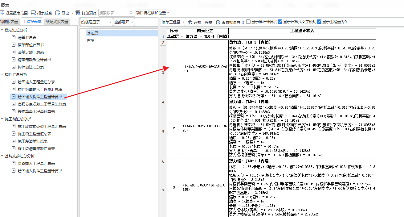

歡樂心中飛雪 鉆石專家
答題: 133525 被贊: 42293
只能下圖這樣的,如你截圖是不能的
